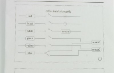

Plus und Minus nach der Anleitung Blatt 4
http://cvieth.bplaced.net/Ganganzeige_F ... au_1_6.pdf

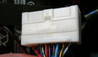

3 Kabel nach den Reedkontakten und Weiß (Neutralkabel) habe ich hier angeschlossen (siehe Bild).
Das komische, halte ich den weißen Kabel an Masse, geht die Anzeige auf 0

Wenn du bei Hellblau angschlossen hast, ist dies doch falsch.
Laut der beschreibung wird bei Hellblau/weiß angeklemmt also ganz rechts die litze
Edit
Grad noch gesehn, kommt nicht das gelbe Kabel an SB/W ??

Metzi hat geschrieben:Wenn du bei Hellblau angschlossen hast, ist dies doch falsch.
Laut Handbuch kommt der Hellblaue vom Neutralschalter.

schlumpf hat geschrieben:Zeig doch mal bitte deine Ganganzeige und die Doku wie sie angeschlossen werden soll.

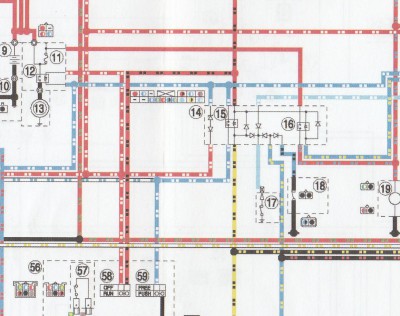

Anleitung siehe Bild und hier ist noch eine
XXXYX.motorradtechnik-engelmann.de/Service/Beschreibungen/Ganganzeige_K.pdf
17 ist Neutralschalter

Okay, da kann man nicht viel falsch machen..
Kann mir nur noch vorstellen dass die Ganganzeige nicht damit zurecht kommt dass auf dem weissen Kabel 12V anliegen wenn der Schalter geöffnet ist. Wenn du es direkt an Masse klemmst geht es ja (zeigt Leerlauf), und wenn es leerläuft auch (zeigt die Gänge an).
Vielleicht hilft dir eine zusätzliche Diode in der weissen Leitung?
