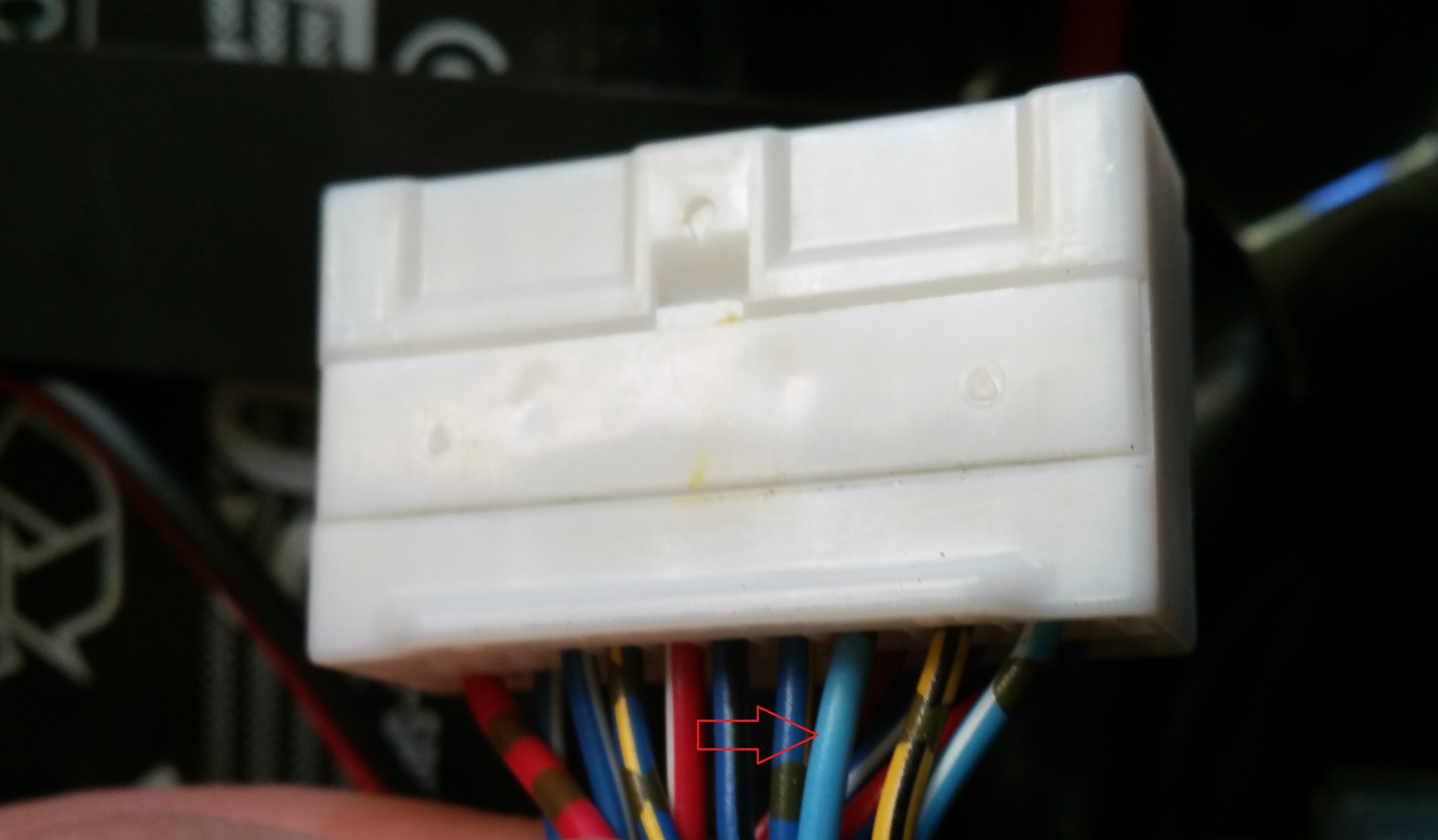

Kabel ist schwarz, Kabelöse ist rot und gehört da hin.
Ich habe am Stecker gearbeitet (Ganganzeige) die immer noch nicht auf 0 springt.

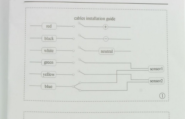

Plus und Minus nach der Anleitung Blatt 4
http://cvieth.bplaced.net/Ganganzeige_F ... au_1_6.pdf
3 Kabel nach den Reedkontakten und Weiß (Neutralkabel) habe ich hier angeschlossen (siehe Bild).
Das komische, halte ich den weißen Kabel an Masse, geht die Anzeige auf 0

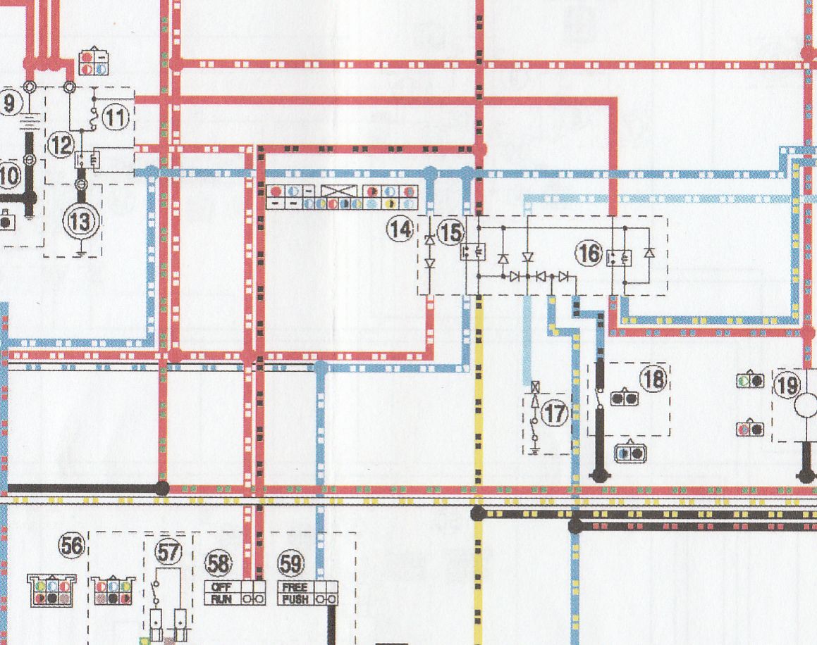

Wenn du bei Hellblau angschlossen hast, ist dies doch falsch.
Laut der beschreibung wird bei Hellblau/weiß angeklemmt also ganz rechts die litze

Grad noch gesehn, kommt nicht das gelbe Kabel an SB/W ??

Laut Handbuch kommt der Hellblaue vom Neutralschalter.Metzi hat geschrieben:Wenn du bei Hellblau angschlossen hast, ist dies doch falsch.

Normalerweise kannst du beide benutzen. Das Hellblaue geht direkt an den LL-Schalter, Hellblau/Weiss geht in Richtung Cockpit. Dazwischen sitzt nur eine Diode.

Zeig doch mal bitte deine Ganganzeige und die Doku wie sie angeschlossen werden soll.
Re: Geräusch bei Zündung
Anleitung siehe Bild und hier ist noch eineschlumpf hat geschrieben:Zeig doch mal bitte deine Ganganzeige und die Doku wie sie angeschlossen werden soll.

Okay, da kann man nicht viel falsch machen..
Kann mir nur noch vorstellen dass die Ganganzeige nicht damit zurecht kommt dass auf dem weissen Kabel 12V anliegen wenn der Schalter geöffnet ist. Wenn du es direkt an Masse klemmst geht es ja (zeigt Leerlauf), und wenn es leerläuft auch (zeigt die Gänge an).
Vielleicht hilft dir eine zusätzliche Diode in der weissen Leitung?
