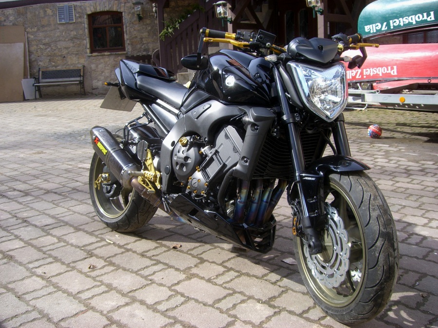

Du brauchst einen breiten Lenker, ich habe den LSL X00 verbaut. Da geht es gerade so aus (siehe Foto von dermicha).

Da passt noch Blatt Papier dazwischen. Ich kann die Spiegel auch nach aussen drehen, dann ist viel platz, sieht aber sehr bescheiden aus. Mit dem Rizoma Conus zB. musste ich die Spiegel nach aussen drehen (siehe Anhang). Die Bilder mit dem X00 in meiner Galerie.

Ich hab auch den LSL X00. Der ist 820 mm breit und da hast du reichlich Platz. Ich hab außerdem die Rizoma Reverse Retro verbaut.
