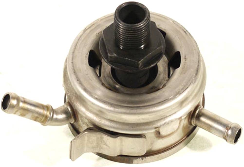

pae58 hat geschrieben:..... Und damit meine ich die Öltemperatur. Das Kühlmittel ist ja schon nach 3 Minuten auf 80 Grad
Ähh haben die FZ-1/6/8 im Gegensatz zur FZS keinen kombinierten Öl-Wasserkühler mehr?
Normalerweise gleichen sich Öl und Wassertemperatur durch den Kühler recht schnell an.
Re: Wie kurz ist eine "Kurzstrecke"?
Ehrlich gesagt: Keine Ahnungspatenklopper hat geschrieben:pae58 hat geschrieben:..... Und damit meine ich die Öltemperatur. Das Kühlmittel ist ja schon nach 3 Minuten auf 80 Grad
Ich habe allerdings ein zusätzliches Ölthermometer. Wenn das Kühlmittel die 80 Grad erreicht, hat das Öl meist noch keine 50 Grad

Recht einfach festzustellen, gehen 2 oder 4 Schläuche in den Kühler?pae58 hat geschrieben: Ehrlich gesagt: Keine Ahnung.
Dann habe ich ja alles richtig gemachtspatenklopper hat geschrieben:... Ne genaue Öltemperatur bekommst du eigentlich nur, wenn du an der Ölablassschraube (Ölwanne)... misst.
pae58 hat geschrieben:Ehrlich gesagt: Keine Ahnung.
Zwei dicke und zwei dünne. Letztere gehen zum Öl-Wärmetauscher. Schon dutzende Male geputzt und vorher nie drüber nachgedachtspatenklopper hat geschrieben:Recht einfach festzustellen, gehen 2 oder 4 Schläuche in den Kühler?

Hammse, hammse noch. :-Dspatenklopper hat geschrieben:Ähh haben die FZ-1/6/8 im Gegensatz zur FZS keinen kombinierten Öl-Wasserkühler mehr?
Nennt sich allerdings Öl-Wasser-Wärmetauscher und funktioniert genial:
In der Aufwärmphase erwärmt das heissere Kühlmittel das Öl schneller,
wird später richtig angegast, mit hohen Drehzahlen und was noch dazu gehört, nimmt das, dann relativ kühlere, Kühlwasser eine gewisse Wärmemenge aus dem Öl auf und gibt es über den Wasserkühler wieder ab.
