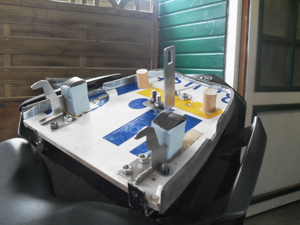

nix für ungut Aber sieht trotzdem besch....aus. Da finde ich meine Konstruktion mit dem Soziussitz besser. Wenn es etwas zu transportieren gibt, Sitz runter und Koffer rauf und wieder zurück. Kein fester Träger der das Möpp verschandelt.

Hast du Fotos von dem "modofizierten" Soziussitz? Würde mich interessieren wie du das gelöst hast.Bandito hat geschrieben:Da finde ich meine Konstruktion mit dem Soziussitz besser.

Dito. Das würde mich auch interessieren. Vorallem wie Du den Träger unter dem Sitz montiert hast. Bitte Fotos

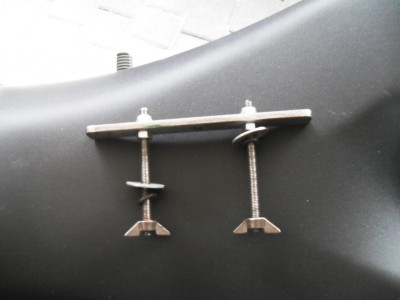

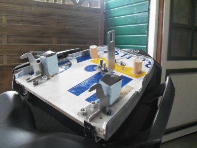

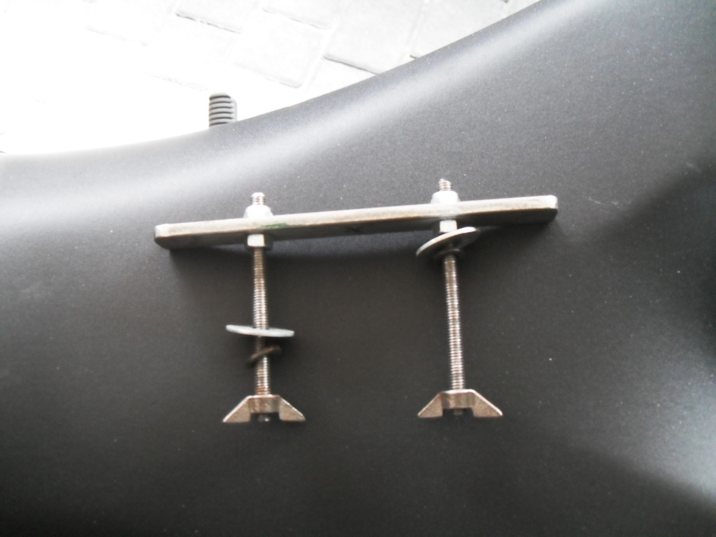

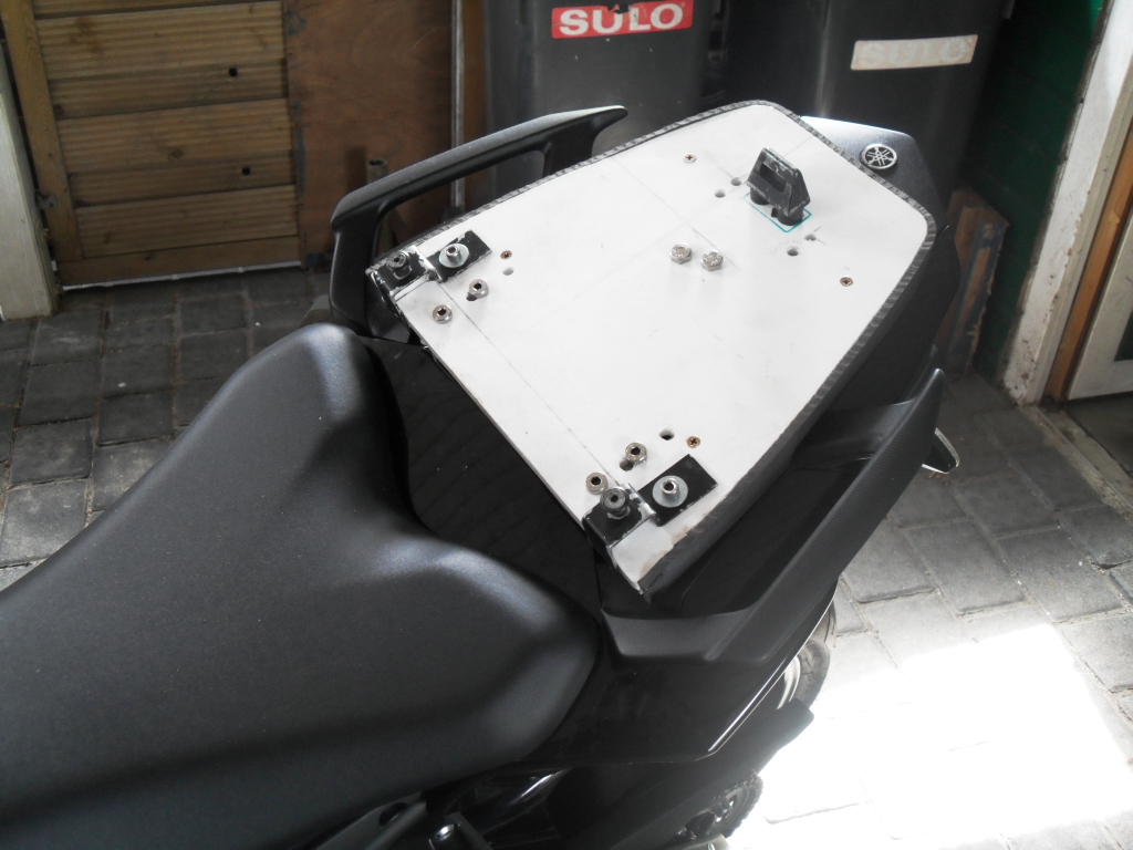

werde die Tage mal vesuchen ein paar Bilder einzustellen.
Als kurze Info, habe mir auf der Arbeit die Beiden Haken zum einhängen und die Verriegelungszunge (weiß nicht wie´s richtig genannnt wird ) angefertigt.
Das ganze auf eine Kunststoffplatte montiert und darauf meinen Topcasehalter.
Also Sitz runter und Träger rauf, voila.

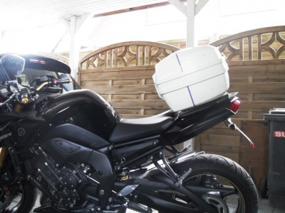

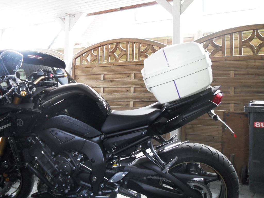

hier ein paar Bilders Habe das Ganze schon ausgiebig getestet, funzt einwandfrei.
Jürgen

Respekt! Saubere Arbeit Und wann gehts in Serie? Hätte Interesse
Stört dich der Koffer nicht im Kreuz? Schaut etwas weit vorne aus.
Und noch ne Frage : Hast Du da nen Koffer mit schon vorhandener Halterung genommen (aus dem Zubehör) und dir danach die Platte fürs Biken gebastelt? Oder hast irgend einen Koffer genommen und die Befestigung zwischen Platte und Koffer auch selbst konstruiert?
Danke für die Fotos
Danke für die Fotos

Nein stört nicht, kleines Polster an den Koffer dann kann ich mir´s noch gemütlich machen. Könnte den Koffer aber auch etwas weite hinte montieren.Stört dich der Koffer nicht im Kreuz? Schaut etwas weit vorne aus.
Ja, sind die Originalen (Givi) Halterungen, habe den Koffer samt Haltevorichtungen ´92 gebraucht gekauft und schon auf einigen Möpps genutzt, zwar nicht schön aber praktisch und groß.Hast Du da nen Koffer mit schon vorhandener Halterung genommen (aus dem Zubehör) und dir danach die Platte fürs Biken gebastelt? Oder hast irgend einen Koffer genommen und die Befestigung zwischen Platte und Koffer auch selbst konstruiert?
Jürgen
