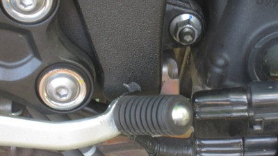

Eine Garagen- Mitbenutzerin wollte meine FZ8N umparken und warf dabei die Maschine auf die rechte Seite...
-Kratzer am Spiegel, Lenkerende, Bugspoiler, Kühlerblech rechts
-ABM Lenker gestaucht
-ABM Handbremshebel gebrochen
-ESD (LeoVince GPpro) zerkratzt

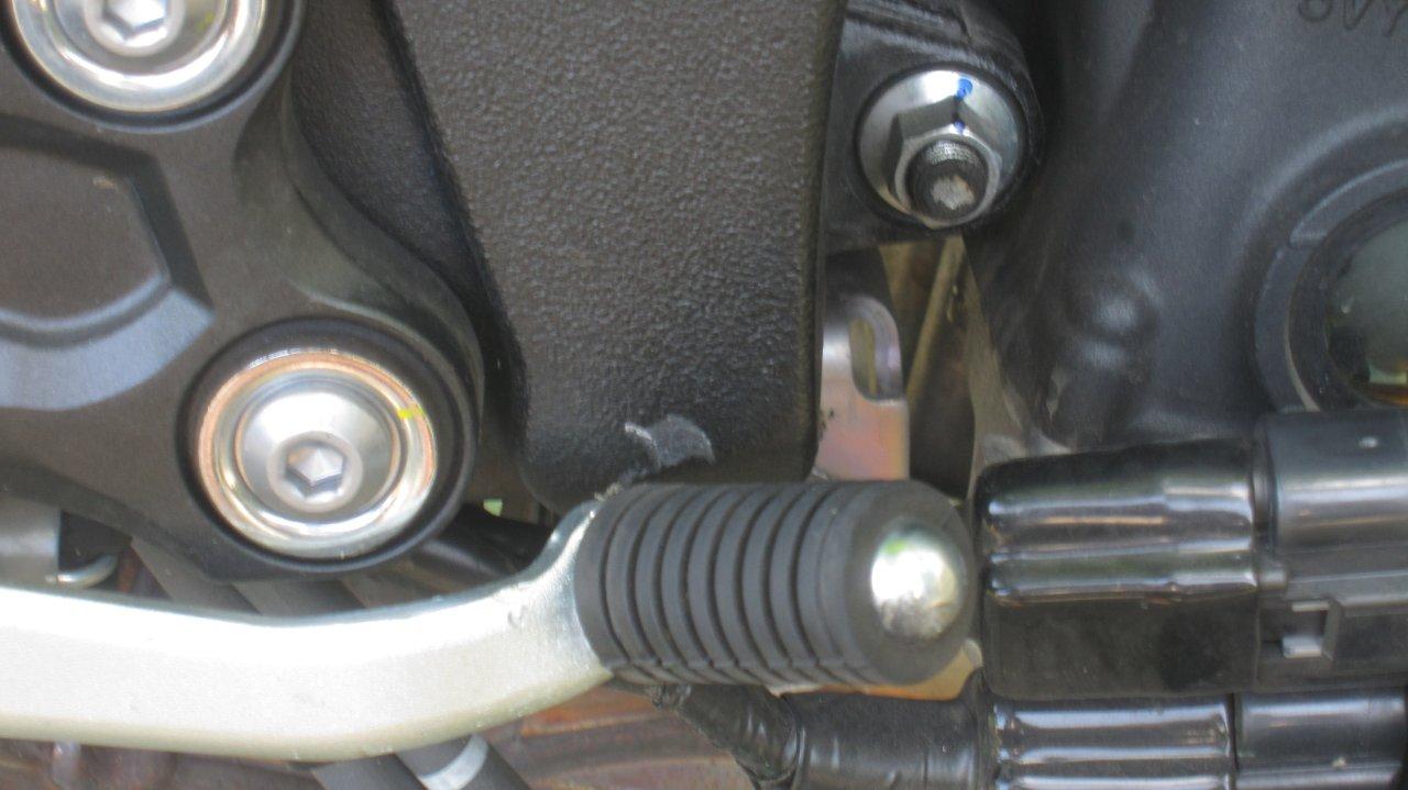

zudem hat der verbogene Fußbremshebel am RAHMEN einen LACKPLATZER incl. DRUCKSTELLE hinterlassen:
=> mein Yamaha Dealer meinte: 4700€ für komplette Instandsetzung :shock:
Das Ganze dürfte kein Problem sein, ihre Privathaftpflicht hat zugesagt den Schaden zu übernehmen.
Zu dem Zeitpunkt war die genaue Schadenshöhe noch nicht bekannt und ich musste zwischenzeitlich einen Kostenvoranschlag einreichen.
Aber mir kommt es ziemlich übertrieben vor, wegen des Umfallers den Rahmen zu tauschen!
Stellt euch mal vor wie ich den Sachverhalt mit der neuen Fahrgestellnummer (irgendwann mal) einem potenziellen Käufer erklären soll!
Ich hätte da spontan zum Lackstift oder vergleichbarem gegriffen, wäre aber nie auf die Idee gekommen einen neuen Rahmen zu verbauen..
:hilfe: Hier gibt´s bestimmt einige mit mehr Ahnung - was haltet ihr davon?

Ohne Jetzt den Rahmen genau untersuchen zu können, kommt mir das auch etwas überzogen vor. Vorschlag: Unabhängigen Gutachter holen. Den zahlt die gegnerische Versicherung.
Re: Umfaller & 4700€ Schaden
einen "umfaller2 sollte der rahmen so wegstecken.die preise für die von dir genannten teile (Kratzer am Spiegel, Lenkerende, Bugspoiler, Kühlerblech rechts
-ABM Lenker gestaucht,ABM Handbremshebel gebrochen,-ESD (LeoVince GPpro) zerkratzt) kann man recherchieren. 4700€ ist ein haufen geld und hört sich angesichts des neupreises der maschine extrem hoch an.mal sehen was abgerechnet wird.

Naja 4700 € ist das was der Yam. Händler aufruft, wenn alle "beschädigten" Teile ausgewechselt werden.
Eine Instandsetzung / Neulackierung / Smartrepair etc. von Teilen hat der Yammimann überhaupt nicht in betracht gezogen.
Diese Summe wird die Versicherung aber nie akzeptieren und ihr eigenes Gutachten in Auftrag geben.
Die Herren da wissen auch, dass bei einem Umfaller kein neuer Rahmen nötig ist, es sei denn das Möpp ist ne Klippe runter umgefallen.

Wenn die den Rahmen tauschen muß das komplette Bike zerlegt werden, also wirklich KOMPLETT. Das kostet Arbeitszeit. Und es besteht die Gefahr dass beim Zusammenbau der Mechaniker wieder einen Kratzer reinmacht. Und dann ? :shock:
Ich würde den Lackplatzer mit einem Stift ausbessern und gut ist. Du machst am Besten ein paar Bilder vom gesamten Umfaller und speicherst Dir dies gut ab (für den späteren Wiederverkauf damit es keine Diskussionen gibt und Du alles nachweisen kannst).

Der Rahmen hat eine Druckstelle, also eine Delle und somit ist der beschaedigt und hat nicht nur einen Lackkratzer.
Selbst wenn von der Delle keine Gefahr ausgeht, der Rahmen ist beschaedigt und somit muss ihn die Versicherung ersetzen.
Ich wuerde wechseln lassen. Der neue Rahmen bekommt doch eh die gleiche Nummer, also was solls.
Der Yam. dealer bestellt bei Yam. Einen Blankorahmen, ist ein ganz normales Ersatzteil. Dann wird umgebaut, die Nr. Eingeschlagen und das Ganze vom Tuv abgenommen. .
Mal cavon abgesehen, es gibt zu dem vorfall einen schriftverkehr usw. wo sollte es da ein problem geben einem eventuellen Kauefer den Tausch zu erklaehren?

spatenklopper hat geschrieben:Naja 4700 € ist das was der Yam. Händler aufruft, wenn alle "beschädigten" Teile ausgewechselt werden.
Instandsetzen eines gestauchten Lenkers is genauso wenig drin wie bei nem gebrochenen Bremshebel... Zum Lackieren gibt´s ebenfalls nix!!.
Ist halt der Rahmen (2700€) plus Lenkkopflager (~110€) und die Arbeitszeit (wahrscheinlich der größte Teil der kalkulierten 820€).
Wenn ich das Ganze mal vom Schaden weg rechne bleiben 1070€. => hört sich ziemlich human an, gegen die 4700€^^
Denke aber nicht, dass die Werkstatt irgendwelchen Schmu macht! (Und wenn die Ersatzteile nicht aus der günstigsten Quelle bezogen werden ist´s mir auch Wurst - muss es ja nicht Zahlen)
spatenklopper hat geschrieben:Diese Summe wird die Versicherung aber nie akzeptieren und ihr eigenes Gutachten in Auftrag geben.
Gutachten.. ja noch so ne Geschichte! - Wollte mein Händler auch nachdem er den Rahmen gesehen hat. Die Versicherung, die daraufhin telefonisch kontaktiert wurde, meinte nur: "Sie wissen schon was so ein Gutachter kostet? Wenn es sich um einen Umfaller aus dem Stand handelt wird generell KEIN GUTACHTEN erstellt, soo groß KANN DER SCHADEN NICHT SEIN..."
Naja, den Kostenvoranschlag habe ich gleich nach Erhalt weitergereicht, bin mal gespannt wie lange ich auf die Antwort warten kann...
Mittlerweile konnte ich mich mit den Gedanken anfreunden einen neuen Rahmen zu bekommen- natürlich kotzt es mächtig an, weil ich in der Zeit kein Motorrad fahren kann, aber was soll´s!?! Ich glaub es wird nicht schneller über die Bühne gehen wenn ich jetzt jedem aufs Dach steig...
Danke erst mal für die Antworten! Hat mir doch gezeigt das es nichts Alltägliches ist für einen Umfaller derart viel Geld zu zahlen ("lassen" in dem Fall)
