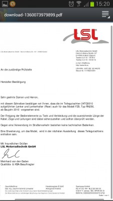

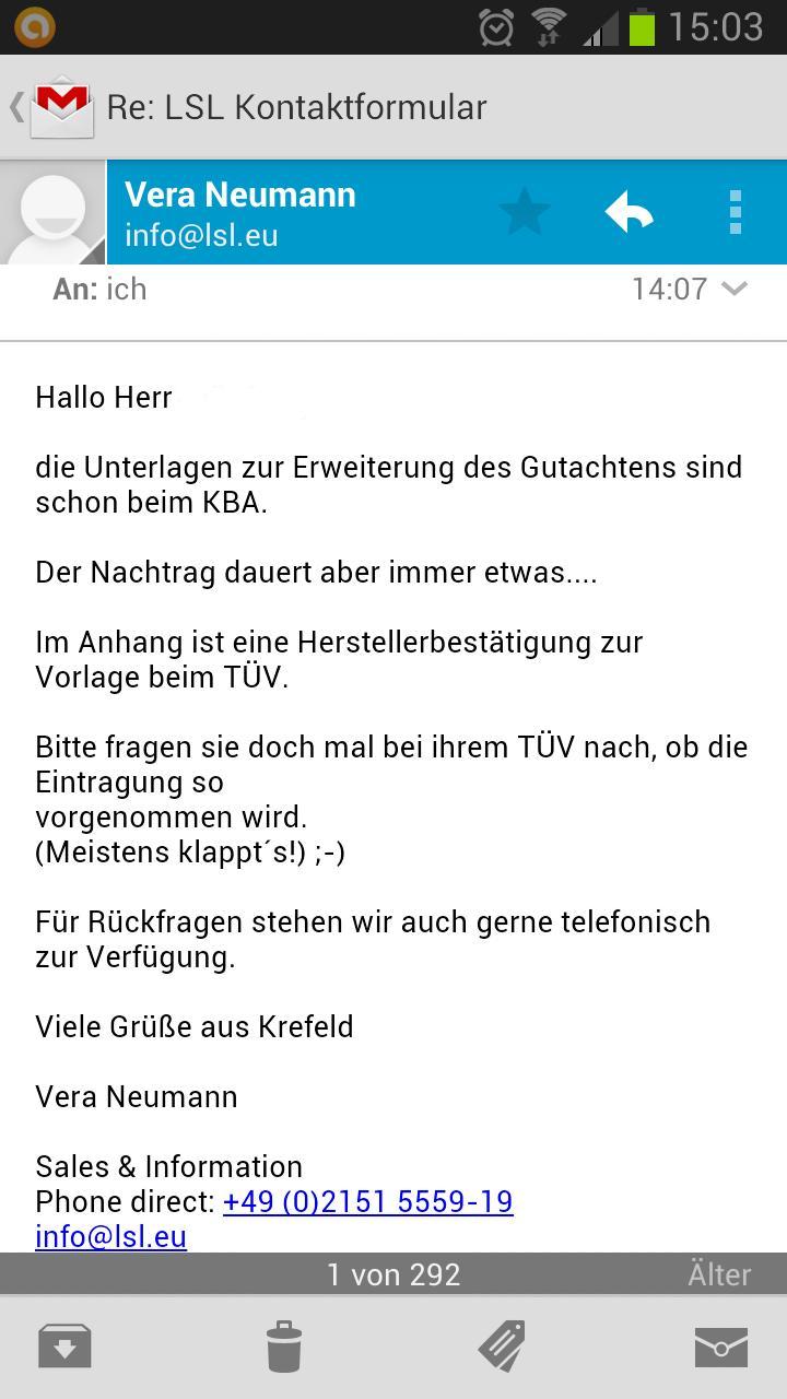

Hab LSL ne Mail geschrieben und prompt antwort bekommen!
Werde das mal meinem TÜV Prüfer zeigen und nett fragen.

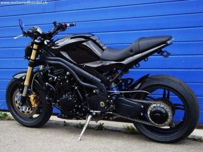

Hat jemand einen Lenker gekauft der 100% passt also ohne irgend etwas zu fräsen, schneiden oder was weis ich was . Also auch das die Leitungen nicht zu kurz sind. Suche den streetfighter look. evtl. bilder danke. lg und
Re: Lenkerumbau
ich weiss man sieht es nicht gut aber kann sich jemand vorstellen von welche Marke der Lenker ist ? lg
Und noch was könnt ihr mal Bilder von euren Lenkern rein stellen... weis einfach nicht welchen. lg und danke

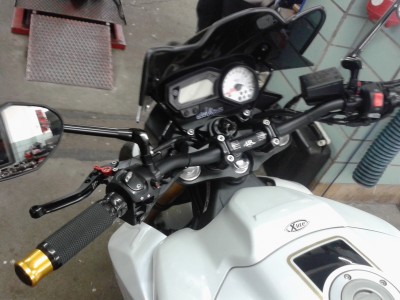

Moin'ich habe den lsl01 verbaut und auch eingetragen.passt super mit den original Zügen und hat genügend Platz für lenkanschlag. Anbauen in 15 min.und los geht.

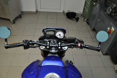

hab den LSL Fat-Bar (AX01) incl. der benötigten Klemmböcke für konifizierte Lenker drauf und bin sehr zufrieden damit. Bei einer Breite von 760 mm war lediglich die Lage der Züge in der Lampenmaske anzupassen und ein E-Kabel zu verlängern, TÜV-Eintragung erfolgte problemlos.
Siehe Foto:
Siehe Foto:

cool mit den Leitungen kein Problem gehabt ? Nicht zu breit? würde imoment noch den schmalere von dem montieren....
