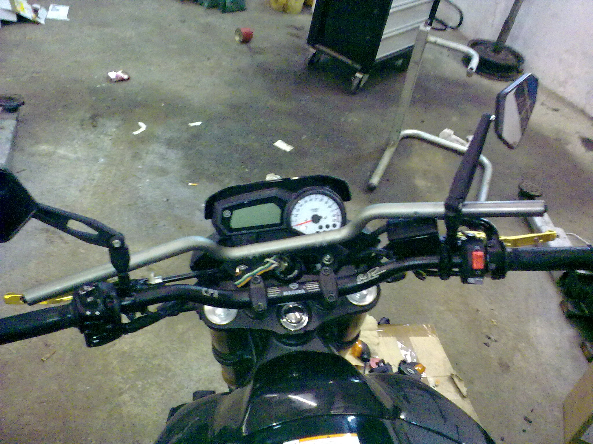

Hallo will mich doch ertmal kurz vorstellen Ich bin Achim 28Jahre und seit September auch besitzer einer FZ8
Habe hier immer tüchtig Gelesen und denke jetzt sollte ich mal zu den Aktiven wechseln
Das Thema mit dem Lenker hatte ich auch aber im gegensatz zu den meinungen hier im Forum Passte mit ein
bischen geschick und ohne gravierende änderungen ein Magura X-line mit einer breite von 805mm
Seile und leitungen habe ich einfach etwas weiter nach aussen geholt (instrumententräger gelöst Seil etwas weiter nach rechts und Leitung und Kabel nach Links) evt hilft dir das Mfg

danke für das Foto. Konntest du schon Eindrücke erfahren? Welche Unterschiede gibt es zum Original?
Re: Lenkerumbau
Der is ja doch ein gutes Stück breiter, als der normale. Da gibts echt keine Probleme mit der Schlauchlänge bei vollem Lenkeinschlag?

Hallo zusammen ich konnte bisher Leider nicht wirklich viel damit fahren dementsprechend kann ich noch kein korrektes urteil
darüber abgeben wie das Fahren nach dem Umbau ist, die nächsten Tage werden darüber Aufschluss geben dann werde ich meinen persönlichen eindruck mitteilen.
Wie gesagt es gab Probleme mit der Länge der Züge habe sie verlegt und jetzt passt es wunderbar, ist natürlich nicht mehr ganz so viel Luft aber vollkommen ausreichend

Du hast also die Züge ausgehangen und einfach anders verlegt?

Ja so in der Art Kupplungszug gelöst und umgelegt das gleiche mit den Elektrischen Leitungen (Blinker/Bremslicht),
Bremsschlauch habe ich auch umgelegt und die Verkleidung wo der Schlauch neben der Lambe lang führt etwas mit dem Dremel augeweitet
zur sicherheit damit es sich da keine Scheuerstellen ergeben können.
werde noch mal versuchen ein Detailbild zu machen um es besser ersichtlich zu machen,Und nu auf den Bock und los!
