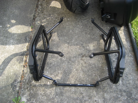

wir (Fahrer+Sozia) wollen nächstes Jahr eine Tour durch Frankreich machen und benötigen dafür leider ein Gepäcksystem.
Das System von SW-Motech gefällt mir recht gut.
Leider habe ich bereits den originalen KZH gegen einen kurzen, und zusätzlich die Blinker gegen Kellermänner getauscht.
Laut Anbauanleitung soll der Kofferträger an dem KZH befestigt...was nicht mehr geht... :nixweiss:
Habt Ihr Erfahrungen mit diesem Problem? Kennt Ihr Systeme, die nicht am KZH befestigt werden?
Vielen Dank im Voraus für eure Hilfe.

wo ist das Problem? Lediglich die hintere Querstrebe ist am langen Purzel befestigt. Einziger Grund hierfür sind die originalen Blinkerabstände. Deshalb werden die Blinker weiter nach innen durch die SWMotech-Strebe des Koffers gebracht. Wenn der KZH aber eh schon umgebaut wurde auf kurz, dann musst Du lediglich die hintere Querstrebe durch nen Schweißer umarbeiten lassen und fertsch.
Ist zumindest bei meiner FZ1 so und sollte bei der 8er doch dann identisch sein.

und ohne die hintere Querverbindung geht es auch :!:
Ich bin ohne schon etliche male durch die Alpen mit vollster Beladung gedüst :!:

Das wiederum ist sicher in Abhängigkeit von Trägersystem und Koffer bzw. deren Zuladung zu betrachten. Meine Journey haben jeder krachevoll gut 23-25kg gehabt. Dann das Quicklooksystem mit seiner (wenn auch minimal) vorhandenen Eigenbewegung. Ohne diese Kräfte quer zu stabilisieren, hätte ich riesige Bedenken.

alle die bisher hinter mir gefahren sind haben über kein Eigenleben der Koffer berichten können und auf Nachfrage von mir das sie sich nicht einmal ein wenig bewegen :!:
ich fahre ja nun schon mit dieser Konfiguration SW-Motech--- kleiner Kennzeichenträger---Givi-Koffer seit ca.8 Jahren durch die Gegend :)
(aber eine Gewindestange zwischen beiden Trägern kann man ja auch noch anbringen)

Hast du nen Bild von dieser Schweissarbeit, das du mal posten kannst? :?: :?:

ja... bilder würden mich auch mal interessieren... hängt die strebe dann nicht vorm kennzeichen rum???

pffft, hab ich das je fotografiert?
Also geblieben sind die Quickloocklaschen und dann läuft jetzt ein Rundeisen genau unter der KZH lang. Deshalb auch mein Rückstrahler zwischen Heckleuchte und Platten für die Koffer. Im Moment sind keine Rasten dran, deshalb kann ich das jetzt auch nicht so anpappen zum zeigen. :?
Ich schau mal.
