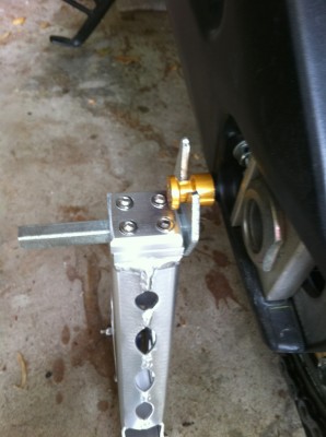

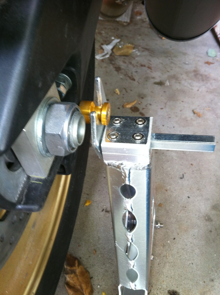

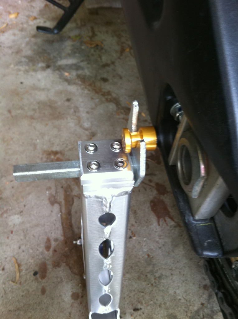

Ich habe diesen hier und bin sehr zufrieden.
Musste die Aufnehmer zwar ans Limit nach außen stellen, funktioniert aber super, wirkt sehr stabil und sieht dabei echt klasse aus!

Über die 4 Imbusschrauben wird der Aufnehmer verstellt. Die Schwinge der FZ8 ist so breit, dass beide Aufnehmer, links und rechts auf maximale Breite gestellt werden mussten.GulDukat hat geschrieben: was heißt "Musste die Aufnehmer zwar ans Limit nach außen stellen" ? sind die nach dem motto "hält schon" verbaut" ?
Vorraussetzung für diesen Motorradheber sind allerdings Prismenbuchsen. Kosten aber nicht viel und sind in jeder Farbe erhältlich. Teilweise sogar als Sturzpad / Prismenbuchsen-Kombination.
Wie du siehst, habe ich stinknormale, gold-eloxierte.
