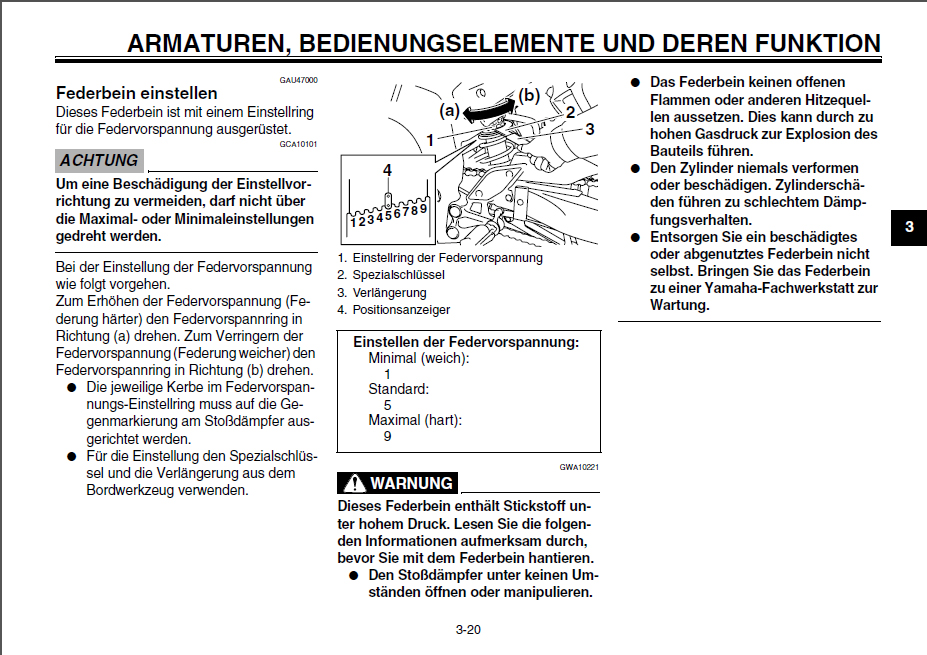

Lese gerade die Bedienungsanleitung der FZ8N. Kann es sein, dass die Einstellung des Federbeins dort falsch beschrieben ist ? Ich meine, dass der Einstellring gegen den Uhrzeigersinn gedreht werden muss, um die Vorspannung zu erhöhen. Die ANleitung beschreibt mit "RIchtung a" das Gegenteil. Irre ich mich ?

Zum Erhöhen der Federvorspannung (Federung härter) den Federvorspannring in Richtung (a) drehen. Zum Verringern der Federvorspannung (Federung weicher) den Federvorspannring in Richtung (b) drehen
Richtung (a) ist nach links, also im Uhrzeigersinn.
Also entweder hast du dich verguckt/verlesen oder deine Anleitung ist tatsächlich fehlerhaft ;) Mein Zitat stammt aus der Anleitung, die auf der Yamaha Page bereitgestellt wird.

Die Anleitung sagt, man soll nach "a", also nach rechts und im Uhrzeigersinn drehen, um zu erhöhen. Ich meine, man muss nach links ("b") drehen, um zu erhöhen. Ich meine auch, dass der Positionsanzeiger (in der Anleitung "4") in Wahrheit nicht über dem Raster wie in der Abbildung, sondern unter dem Raster liegt. Kann jemand aufklären ?

Wenn a rechtsrum ist und die Mutter kein Linksgewinde hat (was unwahrscheinlich ist), dann wird die Feder in dieser Richtung zusammengedrückt. Stimmt also ;-)

Da habt ihr natürlich Recht. Das (a) ist auf der Abbildung auf der linken Seite, aber man dreht im Uhrzeigersinn, also nach rechts :D Das nächste Mal sollte ich doch noch eimal genau lesen, was ich geschrieben habe ;)

Die Anleitung scheint tatsächlich nicht ganz richtig zu sein:
Die Drehrichtung (a) zum erhöhen der Federvorspannung ist richtig, ebenso wie die Beschreibung dazu in der linken Spalte. Die Tabelle bzgl. der "Härte" ist aber falsch: Stellung 1 wäre hart (max. Federvorspannung) und Stellung 9 weich (min. Federvorspannung).
Wobei ich hier nochmal ausdrücklich betonen möchte, dass die Federvorspannung NICHTS mit der Härte des Fahrwerks zu tun hat - und die Formulierung in der Bedienungsanleitung somit höchst irreführend ist - sondern lediglich die Fahrzeuggeometrie und damit das Verhältnis zwischen positivem und negativem Federweg ändert.
Edit: Kommando zurück, in der Anleitung ist alles richtig! War wohl irgendwie nicht ganz auf der Höhe ... :roll:
Zuletzt geändert von FZ8muc am Mo 28. Jan 2013, insgesamt 1-mal geändert.
Re: Einstellung der Vorspannung des Federbeins
stimmt nicht 1 ist weich und 9 hart... gucks dir mal genau an...
Ja, stimmt natürlich. Vor lauter Zubehör-Federbeinen war ich noch total auf Rechtsgewinde. Dann ist entsprechend die linke Spalte mit Drehrichtung und Beschreibung falsch.
he he ... auch der text stimmt .-) überleg mal....
Ok, Ok, Schande über mein Haupt. Man dreht ja nicht den "Zapfen" sondern die "Treppe" somit stimmt's also....
Habe mir wohl vom Threadersteller einen Floh ins Ohr setzen lassen und wollte unbedingt einen Fehler finden :P
