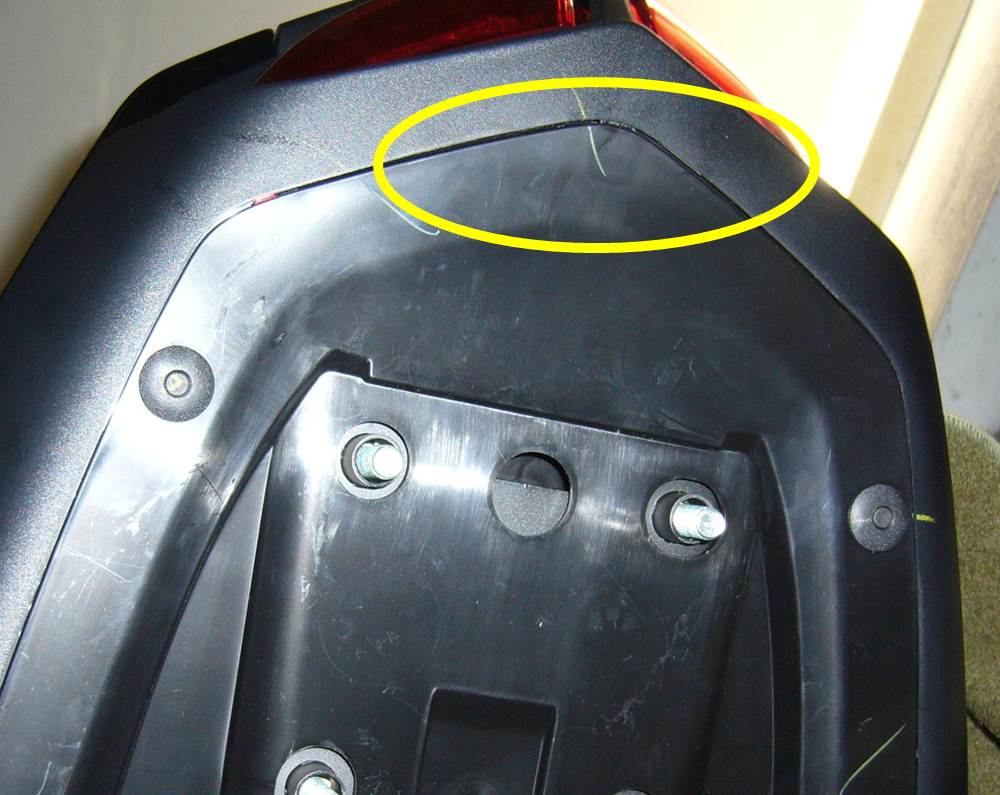

Nun hab‘ ich mir das Fazer-Heck einmal etwas genauer angeschaut.
Unter der roten Streuscheibe des (Ori-) Rücklichts ist die Heckverkleidung bzw. der in die Heckverkleidung eingelassene, mit Spreizdübel befestigte Deckel.
Also… selbst wenn das Zubehör-Rücklicht in der Streuscheibe ein farbloses Fenster hätte (gelb markierter Bereich), ist noch lange nichts mit nach unten strahlendem, das KZ beleuchtende Licht.
Die Fragen, die sich mir nun aufdrängen: :nixweiss:
Hat jemand schon ein Rücklicht mit integrierter Kennzeichenbeleuchtung an Stelle des originalen verbaut?
Muss, damit das Licht nach unten leuchten kann, zusätzlich die Heckverkleidung bzw. der Deckel modifiziert werden?
Die RL-Anbieter gehen auf dieses Thema überhaupt nicht ein.
Könnte jemand Bilder zum Thema RL mit integr. KZ-Leuchte posten bzw. mir zukommen lassen? :hilfe:

Die Frage oben hab' ich aber aus dem Grund gestellt, weil ich genau den Nachrüst-Zusatz-Kram mit einer integrierten Beleuchtung umgehen möchte.
Geht natürlich nur ohne das Serien-KZ-Halter-Lämmerschwanz-Gedöns.

3. Ich möchte ausschliesslich sehen wie das Rücklicht mit integrierter Kennzeichenleuchte aussieht und was evtl. am Heck dafür noch zu ändern ist.
4. Dafür ist es mir auch erstmal egal, ob das Zubehör-RL mit Prüfnummer kommt oder nicht.
Nochmal genauer:
Das RL mit integrierter Kennzeichenleuchte das in der Bucht angeboten wird Guckst du Ebucht, soll als Ersatz für das Originalrücklicht auch ins Heck verbaut werden. Nur ist mir nicht klar, wo das Licht zur Kennzeichenbeleuchtung aus dem Rücklicht bzw. dem Heck(unterteil) siehe Bild Thread-Eröffnung, austreten soll.
Ich hatte die leise Hoffnung, dass jemand schon mal ein solches Zubehör-RL verbaut hat und Bilder zur Verfügung stellen kann, aus denen ersichtlich ist, wo das Licht zur Beleuchtung des Kennzeichens austritt.

Also da ja außer der Unterseite des Rücklichts alles zu sehen ist, kann die Kennzeichenbeleuchtung ja nur noch an der von dir vermuteten Stelle sein und damit muss ein Loch in die Verkleidung geschnitten werden... es sei denn die beschriebene LED-Kennzeichenbeleuchtung existiert nicht :wink: Der Vorteil einer solchen Lösung erschließt sich mir allerdings auch nicht. Hier nochmal mein Heck:

Darum geht es doch gar nicht...der gesunde Menschenverstand sagt schon daß diese Lösung gar nicht funktionieren kann, es sei denn das Rücklicht würde über das Heck hinausgehen. Und das tut des def. nicht. Ergo bleibt nur das zerschneiden der Heckunterseite. Und wer will das schon, den ein zurück, nachdem da ein Loch drin ist, gibt es nicht (außer eine teure original Yamaha Unterverkleidung nachkaufen).
Alternativ könnte man die Untervekleidung mal ausbauen und probeweise von oben mit einem Licht beleuchten um ein Gefühl dafür zu bekommen, ob es funktionieren könnte (bevor Du das RL bestellst und irgendwelche Ausschnitte machst).
