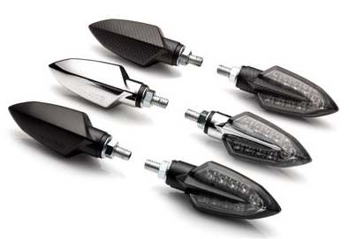

Sieht gut aus. Sag mal ist das aufgrund der "schlechten" Bildqualität, oder hast du was an den Blinkern bzw. der Verkleidung gemacht? Sieht irgendwie gierig aus.
Re: Gabel eloxieren und Erfahrung mit Wilbers
Verfasst: Di 1. Mär 2011
von HaraldG
das sind die Zubehörblinker von Yamaha. Die Verkleidung ist original.
