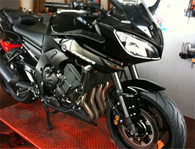

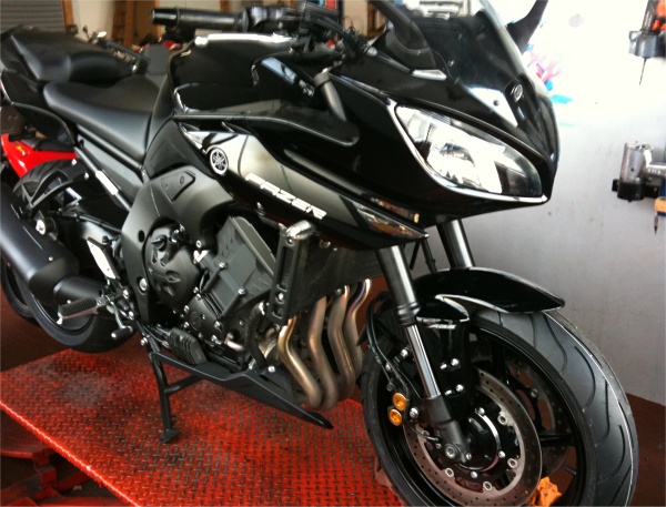

Das Bild (mit dem Handy gemacht) zeigt die undichte Gabel bevor sie wieder ausgebaut und zu Wilbers geschickt wurde. Weitere Bilder gibt es demnächst. Das Motorrad steht noch beim Händler und wartet auf den Einbau des Federbeins. Ach ja, neue Reifen (Michelin Pilot Power) wurden auch montiert.
Gruß Harald

sieht ja mal absolut fett aus... bin mal auf deiner erfahrung mit dem umgebauten fahrwerk gespannt...

Sieht gut aus. Sag mal ist das aufgrund der "schlechten" Bildqualität, oder hast du was an den Blinkern bzw. der Verkleidung gemacht? Sieht irgendwie gierig aus.
HaraldG
Re: Gabel eloxieren und Erfahrung mit Wilbers
Beitrag von HaraldG »
das sind die Zubehörblinker von Yamaha. Die Verkleidung ist original.

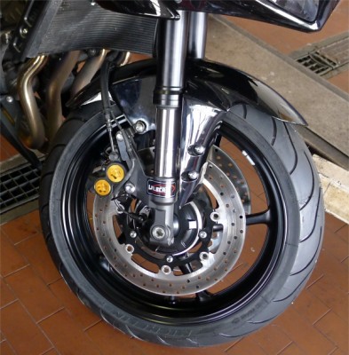

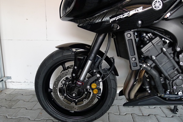

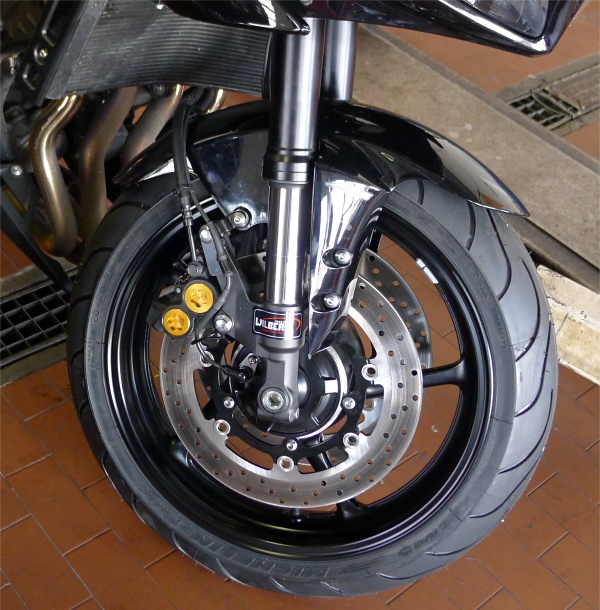

nun ein aktuelles Bild von der Gabel. Bessere Bildqualität gibt es, wenn der Umbau (Federbein) fertig ist und ich Bilder im Freien machen kann.
Gruß Harald

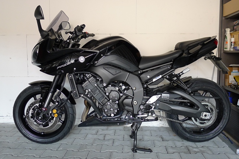

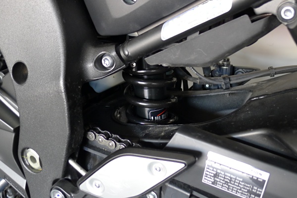

das Federbein ist nun eingebaut und das Moped steht wieder in meiner Garage. Leider konnte ich aufgrund einer Erkrankung am letzten Wochenende keine Testfahrt machen. Somit kann ich auch noch nichts über das Fahrverhalten berichten. Wobei sich, vor allem das Heck, nicht mehr so unterdämpft anfühlt. Mehr dazu kann ich aber erst nach einer ausführlichen Testfahrt sagen.

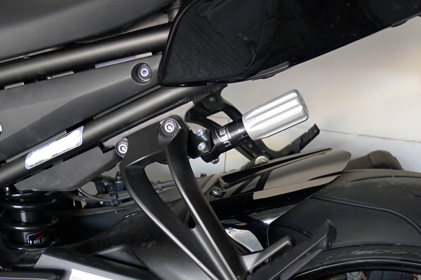

Das Federbein ist von Wilbers Typ 640 black line (Artikel 640-0999-00) mit zusätzlicher hydraulischer Federvorspannung Artikel 625-0046-00).
Listenpreis: Federbein 499,- EUR / hydr. Federvorspannung 199,- EUR

so, heute bin ich endlich mal zum fahren gekommen. Wenn es auch nur ca. 60 km waren. Da ich ca. 5 Monate nicht gefahren bin, fällt der direkte Vergleich zum alten Fahrwerk natürlich etwas schwer. Dazu habe ich neue Reifen, Michelin Pilot Power (meine Lieblingsgummi), jetzt auch auf meiner Fazer8. Um es kurz zu machen. Ich bin super zufrieden. Die Federelemente sprechen bei kleinen Unebenheiten sehr sensibel an. Bei sehr holperigen Landstraßen ist das Fahrwerk gefühlsmäßig nun etwas straffer, aber nicht unbequem. Dafür lässt es sich rasant drüber wegbügeln, ohne das die kleinste Unruhe ins Fahrwerk kommt. Das Moped ist auch deutlich handlicher, zielgenauer und spurstabiler. Ich bin überzeugt, das dafür auch die neuen Reifen mitverantwortlich sind. Morgen werde ich eine größere Runde fahren. Ich freue mich schon drauf. :lol:
