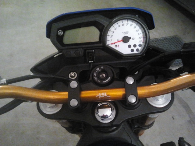

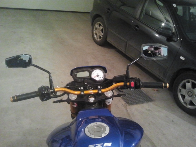

Hab meinen goldenen a01 montiert hat gut gepasst, bremse hat genug Länge Kupplung und Gas is Recht am Limit kann man aber leicht umlegen, bei der bremsleitung hab ich auch ein wenig das Plastik weggedremelt
