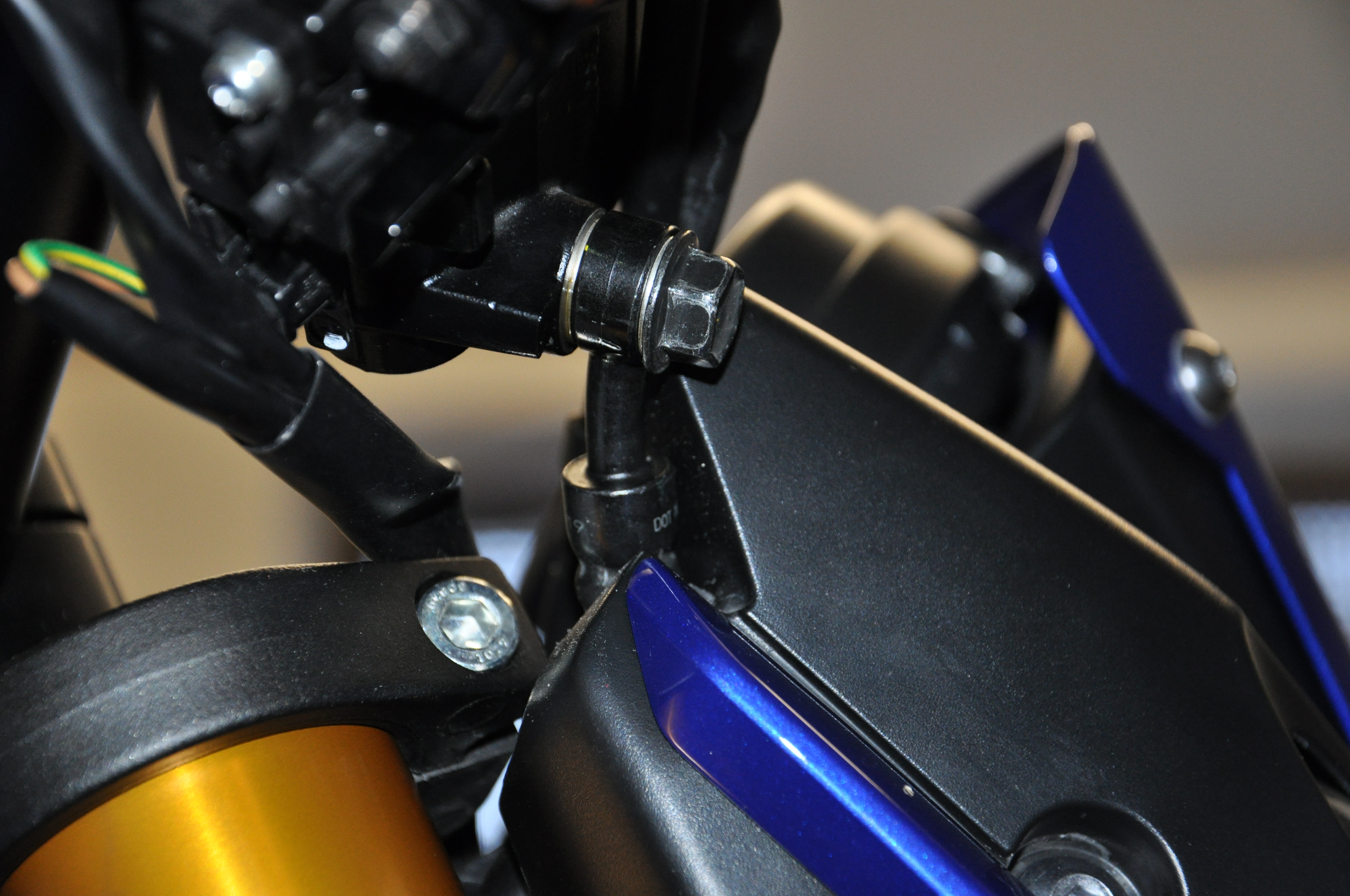

ah okay also die flachen böcke... ja hättest doch die hohlschraube ganz leicht lösen können und dann die leitung drehen können.... falls da ein hauch raus kommt, kommt doch was aus dem ausgleichsbehälter nach....
@angelo die böcke an der gabelbrücke oder meinst du die schrauben an der schelle am bock selbst?

Also ich hoffe man kann was sehen. Die Bremsleitung geht gebogen aus dem Ausgleichsbehälter raus und die müßte in die andere Richtung schauen, dann ging sie an der Verkleidung vorbei, Aber das habe ich mich nicht getraut. Bremsflüssigkeit da habe ich respekt vor. Darum habe ich etwas von der Verkleidung abgefeilt.
Nur für die die auch so einen flachen Lenker wollen, das sie halt wissen das da Probleme entstehen können.
Gruß Bert
Gruß Bert
