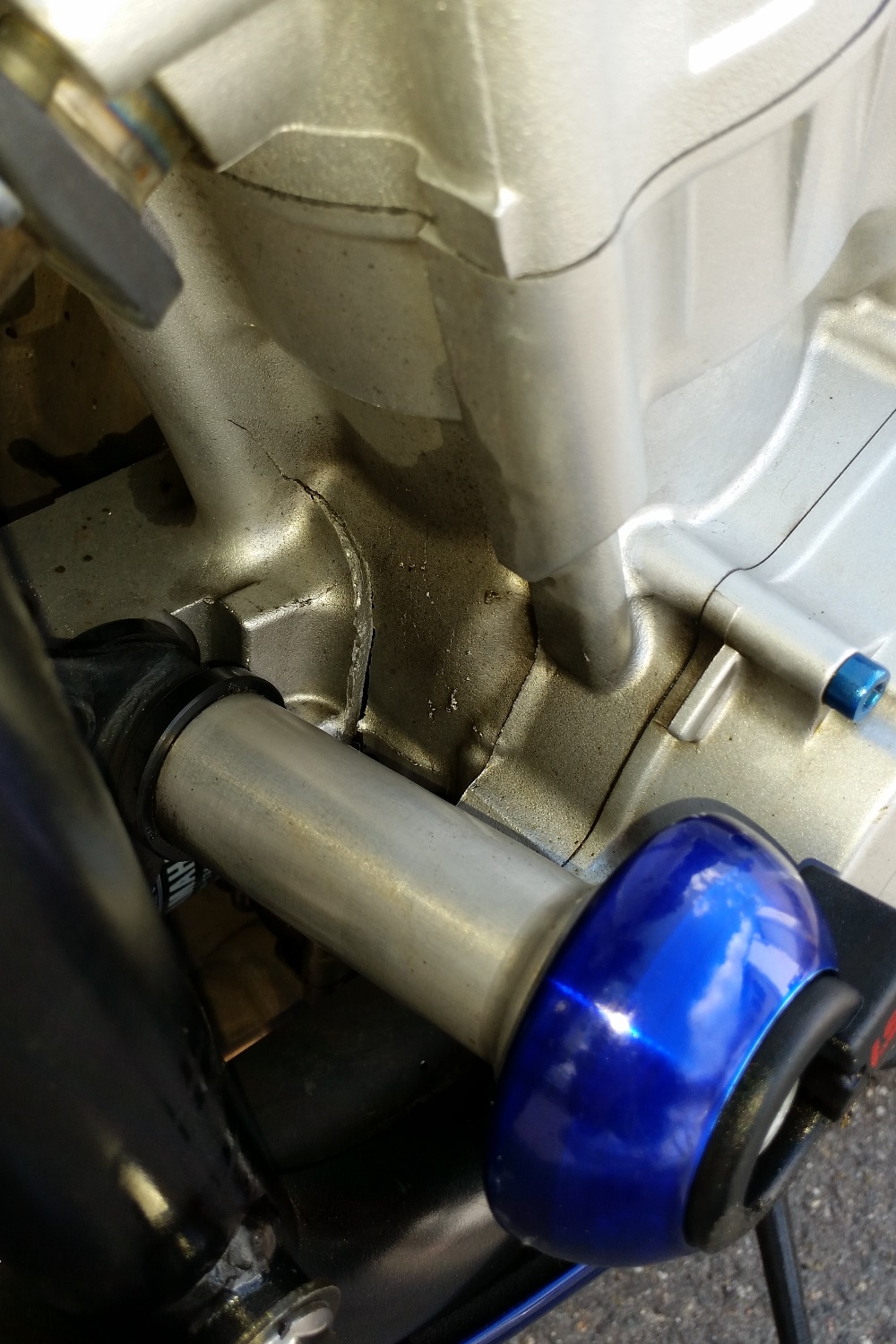

Wenn man sich für ein Sturzpad entscheidet, sollte man sich erst einmal gut ansehen wo und wie die Teile befestigt sind und was geschieht wenn etwas mehr als ein leichtes Rutscherchen oder ein Umfaller im Stand passiert.
Das Pad sollte selbst gar nicht besonders stabil sein, auf keinen Fall stabiler als die Anbindung am Rahmen oder Motor. Im Zweifelsfall soll es lieber brechen als die Kräfte weiterzuleiten. Sonst kann so ein Teil schwerste Schäden verursachen, wo man sonst mit ein paar Schrammen davon gekommen wäre.
Auf dem Bild ist meine FZS1000 mit geborstenem Motorgehäuse, verursacht durch das LSL Sturzpad.

Re: Sturzpads
Passt zwar nicht so ganz in den FZ8-Bereich, aber die LSL-Sturzpads haben anno 2005 (oder war das schon 2004?) beim damaligen User "Schwarzer Ritter" -einige wenige erinnern sich an ihn :mrgreen:- aus einem harmlosen Lowsider einen gebrochenen Kupplungsdeckel gemacht. Das Ding hat den glatt durchschlagen und das Öl auslaufen lassen.
Seitdem ist klar, dass die Dinger nix können.
