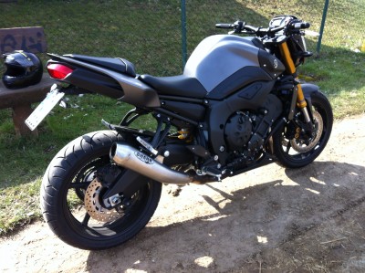

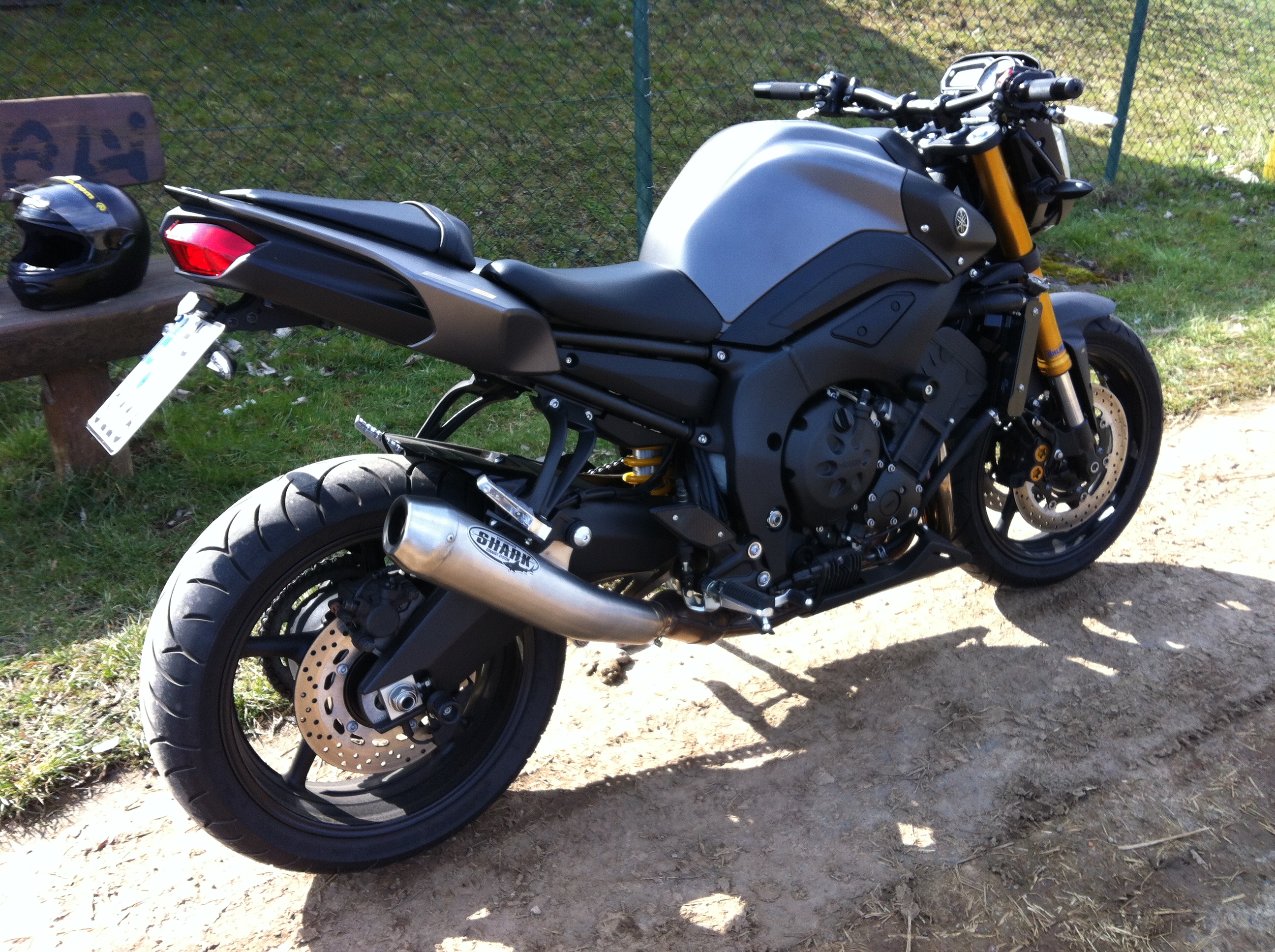

hallo alpenseppt, sieht echt geil, aus,
hab 2 fragen, welche ganganzeie is das und wie war der einbau?
passt der lslA01 ohne irgendwelche änderungen?
grüße aus Ö
grüße aus Ö

Ich schließe mich meinen Vorrednern an, sieht sehr geil aus.
Kann es sein daß der LSL A01 keine ABE für die FZ8 hat?
Gruß Blackwidow
Gruß Blackwidow

Der Einbau der Acumens Anzeige ist vom Aufwand überschaubar. Zwei Drähte für die Spannungversorgung (rot/schwarz), einer fürs Neutral-Signal. Dazu das grüne Kabel der Acumens mit dem blau/weißen Kabel (Neutral) verbinden. Alle im rechten Kabelbaum zu finden.
Weiters im rechten Kabelbaum das dickere rot/weiße Kabel für's geschaltene Plus. Masse entweder von einem schwarzen Kabel abzweigen oder direkt an die Batterie klemmen.
Auf der linken Seite befinden sich zwei Kabelstränge. Beide gehen zur ECU.
Vom dünnen Strang (kleiner ECU Stecker) benötigt man das durchgängig graue Kabel mit zwei braunen Querstreifen (Kurbelwellensensor). Dieses verbindet man mit dem weißen bzw. braunen Kabel der Acumens.
Im dicken Strang sollte sich ein weiß/gelbes Kabel mit zwei braunen Querstreifen befinden. Dieses Kabel mit dem orange farbigen Kabel der Acumens verbinden (Speed Sensor). Dabei aufpassen, dass man das Kabel mit mehr Weiß-Anteil/weniger gelb findet!! Es gibt noch eins das ähnlich aussieht - farbanteil umgekehrt!
Zuguterletzt die Gänge einlernen. Dazu einfach die Anleitung beachten. Knopf hinten drücken, Ganganzahl definieren, Motor starten und die Gänge nach Vorgabe der Acumens durchschalten. Fertig!
Auf der Website bzw. im Manual der Anzeige ist nochmal schemenhaft alles dargestellt.
Nachdem es vergangenen Freitag so schön war, bin ich nun die ersten paar Meter gefahren. Die Ganganzeige setzt die Gänge schnell um und arbeitet fehlerfrei.
Bzgl Lenker; ich hab bei der Bremsleitung die Maske etwas zurecht gedremelt. Hier war meiner Meinung nach die Spannung der Leitung etwas zu hoch. Der Rest passte anstandslos.
Es war zwar ein kleines hübsches Heftchen beim Lenker dabei, muss aber ehrlich gestehen da keinen Blick reingeworfen zu haben. Kann ich also nicht sagen ob der A01 eine ABE für die 8er hat oder nicht.

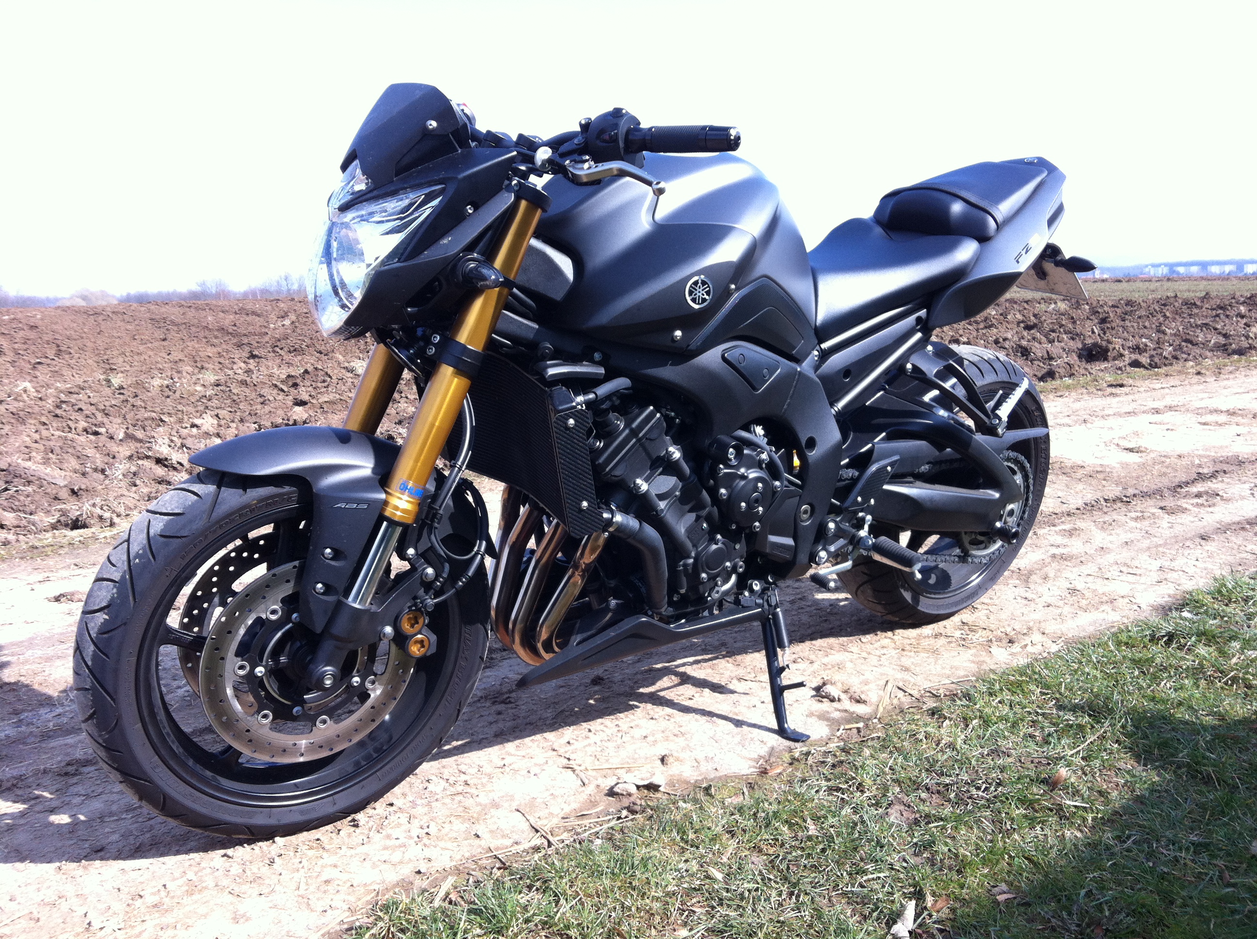

Update 2013...
Rizoma Lenker , Riser , Gewichte
BS Motoparts Brems / Kupplungshebel
Öhlins Federn und Dämpfer
Selfmade Kohlefaser Kühlerschutz und Fussratendings...
Rizoma Motorschützer
BS Motoparts Schwingen Schützer / Prismen Buchsen aus Kohlefaser
noch in planung:
gescheite Spiegel
Achse vorne bohren für Schützer
Übersetzung kürzer... hinten 49
lightech rastenanlage
beläge mit mehr biss vorne
KEEP ON RIDING JUNGS !!!
noch in planung:
gescheite Spiegel

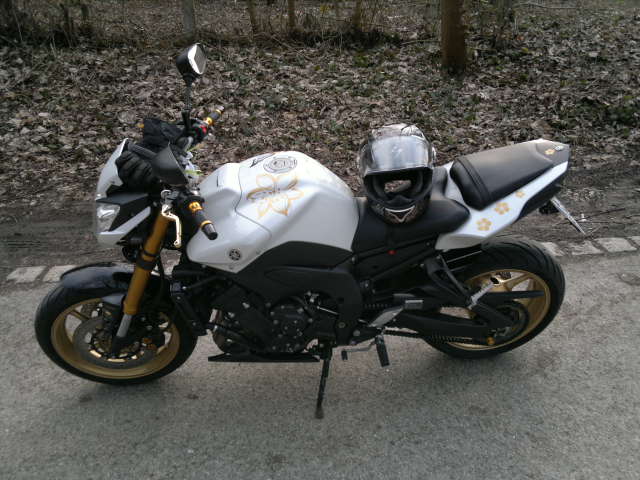

Hast du da Prilblümchen aufgeklebt?
