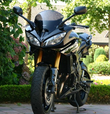

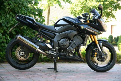

wollte nur eine Erfahrung weitergeben, die vlt. dem einem oder anderem helfen kann.
Problem war das beim Original Windschild die Windabrisskante bei rund 100 km/h direkt an der unteren Helmkante lag und für unangenehme Turbulenzen sorgte.
Ein höheres Schild hätte sicher geholfen aber mir ist das Original optisch schon zu hoch. Also kam mir der Gedanke der kurzen Scheibe. Selbst die Laubsäge bemühen, entspricht nicht meinem Qualitätsanspruch. Also hab ich bei MRA angefragt.
MRA bietet eine individuelle Kürzung für gerade mal knapp 18€ an. Wirklich gute Arbeit! Offiziell erlischt allerdings dabei die ABE aber ich bezweifel das da Probleme entstehen.
Zudem war das wirklich schnell erledigt und 100% paßgenau!
Will keine Werbung machen, aber bin hoch zufrieden.

Re: Fazer 8 Windschild kürzen
Anbei Fotos von der kurzen Scheibe
So wie das aussieht haben die die auch nur abgeschnitten. Ich hab auch mal zu testzwecken eine Scheibe gekürzt. Kontur vorher anzeichnen und dann mir Flex und Diamantblatt einfach abgeschnitten. Natürlich auch so´n bißchen rund wie die Originale Scheibe auch ist. Geht echt gut, hinterher noch die Grate entfernt, Kantenschutz drauf, fertig.

Re: AW: Fazer 8 Windschild kürzen
Wie gross bist du und wie weit wurde die Scheibe gekürzt?
1,84m bis zur ersten Verjüngung. CM kann ich dir nicht genau sagen
