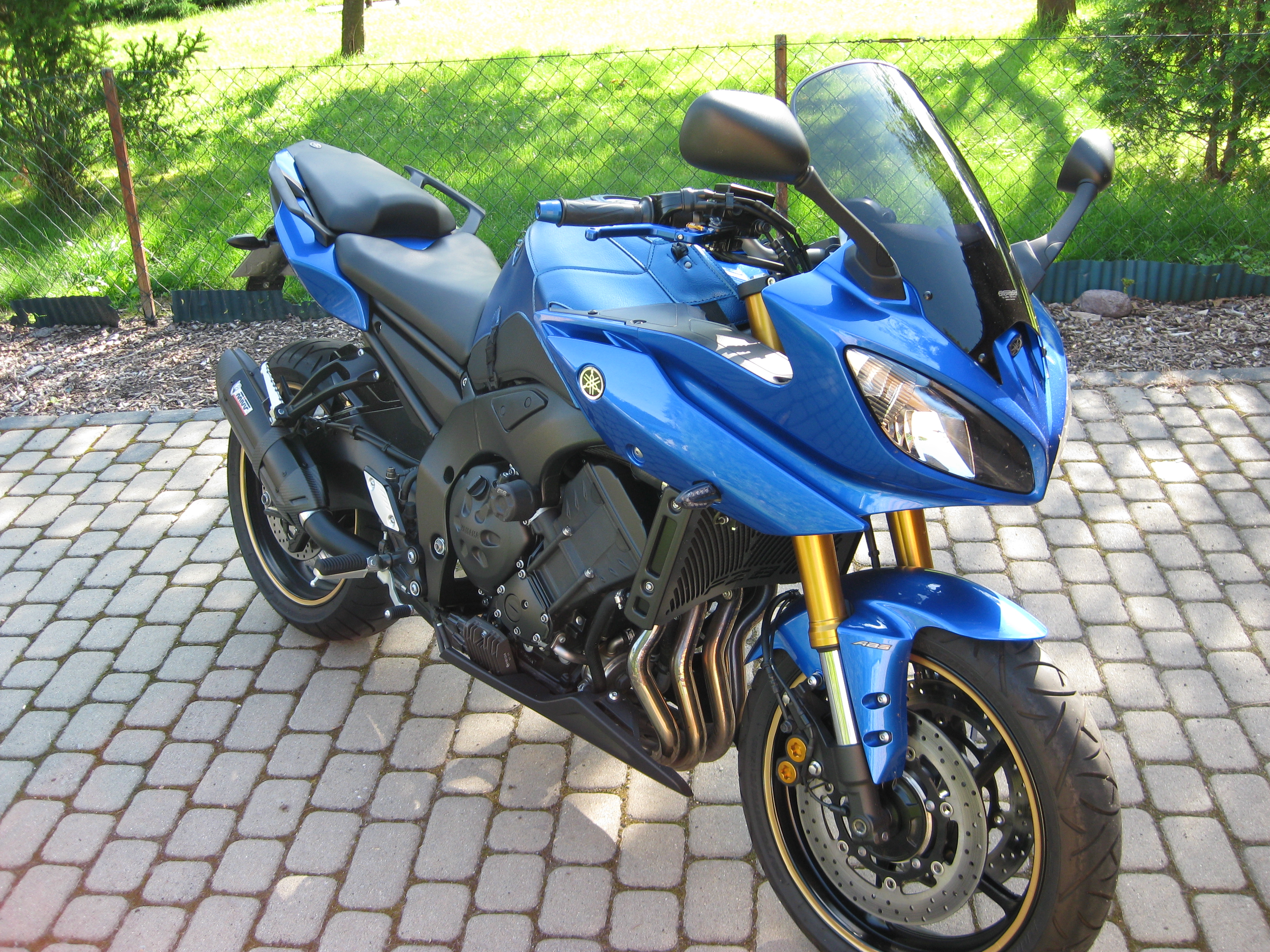

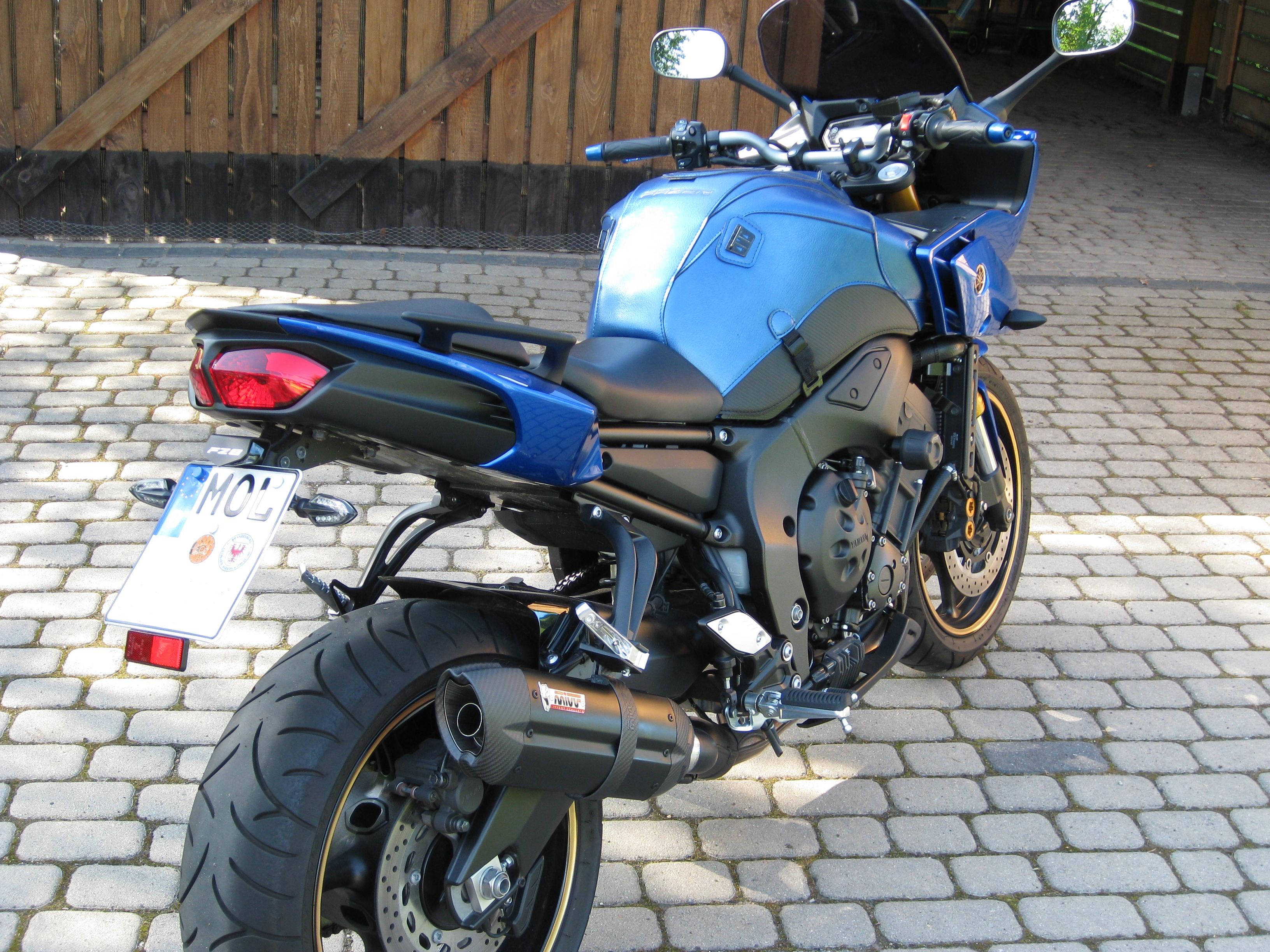

Beitrag von Anonym »
noch ein Bildchen
Im Übrigen:
Gewicht angebaut ~ 2400gr
Gewicht abgebaut ~ 5400gr

Gefällt mir komplett in schwarz sehr gut. Würde sich bei meiner schwarzen bestimmt noch besser machen :lol:
Ich habe schon lange darüber nachgedacht, die alufarbenen Bereiche und das das Rohr von meinem Leovince matt schwarz zu lackieren. Ich glaub ich werde das jetzt mal in Angriff nehmen.
Jo, ist keine Hexerei. Ofen- oder Auspufflack, 650Grad reichen, das Objekt der Begierde anschleifen, fett frei machen und lossprühen.
Warum is das letzte Stück am ROhr zum Suono noch Silber?
Weil da die E-Nr drauf ist.
Der Suono is aber fast so groß wie der org. oder?
Soundmäßig großer Unterschied zum Org?
Das der Suono kleiner ist, sollte man ja wohl sehen. Zum Klang hatte ich schon was geschrieben.
