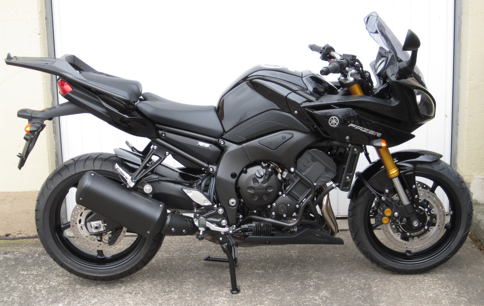

Ich habe mir bei Polo eine SW-Motech Hauptständer für die FZ8 geholt. Mit 15 % Rabatt habe ich 127,46 € bezahlt, nur hatte ich seit dem 04.11.11 darauf gewartet. Wird wohl auch mit der Insolvenz von Polo zu tun haben.
Die Montageanleitung ist gut und der eigentliche Anbau auch nicht sonderlich schwer. Bei mir hat nur leider am linken Anbaublech das Gewinde für die Montage des Ständers gefehlt. Habe mir dann kurzerhand selbst ein Gewinde rein geschnitten. SW-Motech habe ich deswegen angeschrieben, bin mal gespannt, ob ich eine Rückmeldung bekomme. Alle Schrauben sind mit flüssiger Schraubensicherung zu montieren.
Die Verarbeitung macht einen guten Eindruck, es schlägt auch nirgends etwas an und es haben alle Teile ohne Nachbearbeitung gepasst. Nun muss er sich mal in der Praxis bewähren.

Heute habe ich den Ständer mal getestet. Insgesamt funktioniert er gut und das Moped steht auch sicher. Das Aufbocken geht auch sehr leicht. Er liegt eng an und ich denke, dass da in großer Schräglage nichts streift. Der gute Eindruck bleibt, jedoch sind mir zwei Dinge aufgefallen.
Leider hat man nicht an eine Gummiauflage für den Anschlag gedacht. Beim Einklappen scheppert es ziemlich, wenn der Ständer an den Anschlag knallt. Da muss ich mir noch was einfallen lassen und irgendeinen Gummi aufkleben. Dies ist bei dem originalen Ständer von Yamaha besser gelöst, da hat man an einen solchen Anschlag gedacht.
Am linken Anschlag liegt der Ständer im ausgeklappten Zustand nicht an. Evtl. habe ich ja ein fehlerhaftes Halteblech bekommen. Habe nochmals eine E-Mail an SW-Motech geschrieben. Ich hoffe, die antworten mal. Falls ich eine Rückmeldung bekomme, dann berichte ich noch mal.

Ich habe nun eine Rückmeldung von SW-Motech. Auf meinen Bildern können sie keinen Fehler feststellen, warum der Ständer nicht am Anschlag anliegt. Man hat mir nun ein neues Halteblech angeboten, was ich auch angenommen habe. Mal sehen, ob es damit besser wird. Die Lieferung wird in KW 11 erfolgen, da das Blech erst noch produziert werden muss. Kommt wohl aus Tschechien, jedenfalls war ein Herstellungsvermerk cz auf der Verpackung.
