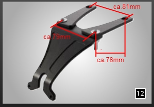

Hallo an die Heckumbauer... ich bräuchte mal bitte den Lochabstand von den 4 Schrauben mit denen das Geraffel am Heck befestigt ist. Ich würde gern wieder das von Kellermann nehmen und da gibts noch nichts direkt. Auf Anfrage an Kellermann benötigen die das Maß und ich bin fern der Garage. Also falls jemand das abgebaute Originalteil, ein Zollstock und etwas Zeit übrig hat wäre es nett wenn die Maße mal gepostet werden.

Hi dasDirk,
ein Bild sagt mehr als tausend Worte... :lol:
Michael :hallo:

wo hast du dass denn nur ausgegraben? vielen herzlichen dank. das wird mir sehr weiterhelfen. und hoffentlich traegt die kleene hinten dann bald mini ;-)

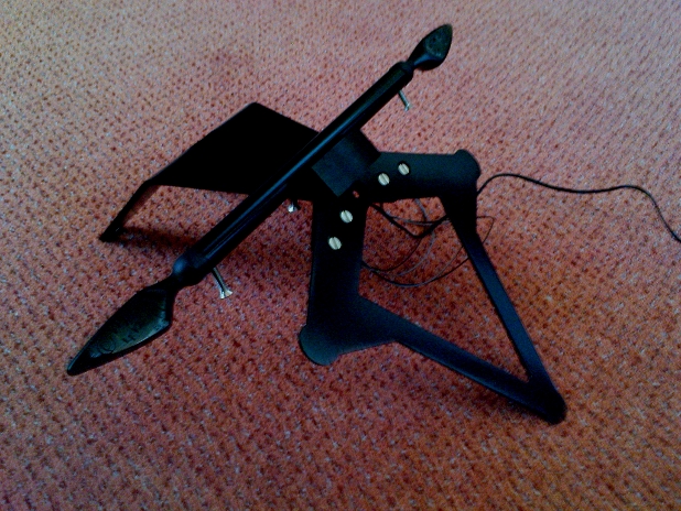

...das Bild stammt von der Kellermann Homepage, spezifischer Halter der FZ1/Fazer. Für die Maße habe ich am Fahrzeug selber nachgemessen. Laut Anfrage sollte er auch an die Fazer8 passen. Habe dann jedoch meinen Basteltrieb nicht bremsen können und mir selber einen Kennzeichenhalter gebaut... :wink:
Die Maße haben sich bestätigt...
Michael

und wie sieht dein Ergebnis aus? oder hab ich das hier schon übersehen? danke fürs nachmessen...

:hallo: ...hier mal ein Handy-Foto im noch nicht fertigen Zustand. Montiert habe ich davon noch keine Bilder, folgen aber noch...

sehr schick und gut an kellermann angelehnt... fehlt mir das handwerkliche geschick zu...
