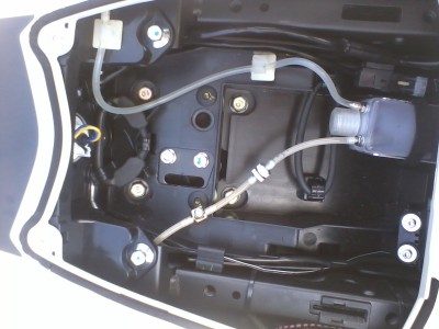

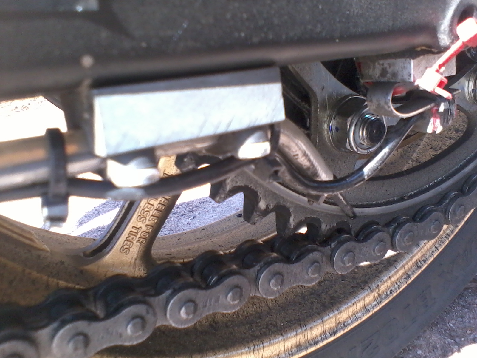

und schon verbaut? wie hast du die düse befestigt...??? wo den tank und das steuerteil... habe heute ein wenig rumexperimentiert was wohin soll aber noch nicht die optimale lösung gefunden..,
chipie
Re: Scottoiler
Beitrag von chipie »
Ich hab ihn mir bei cls direkt einbauen lassen. Kann morgen paar pics machen.
Sind aber auch bilder auf der cls site.
chipie
Re: Scottoiler
@dasDirk
Wie versprochen mal 2 Bilder vielleicht hilfts Dir weiter.

ist das etwa alles Öl auf der Felge? :shock:
chipie
Re: Scottoiler
Altes Kettenfett, Staub, Schmutz alles was sich so ansammelt.
Der CLS saut nicht rum.
