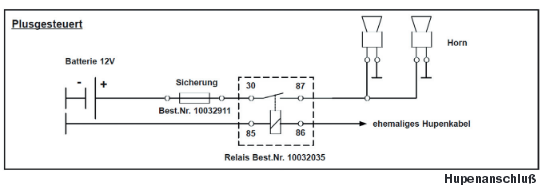

Habe Louis gefragt wegen Relais und sie schickten mir ein Bild von diesem Relais
https://www.louis.de/artikel/schaltrela ... =346657528
Anschlußkabel habe ich
LL Kabel (Gang drin 12 V, Gang raus ca.0,1 Volt
Masse
Ganganzeige
evtl eine Lampe dazwischen klemmen damit ich die 0,1 auf 0 Volt bekomme
nur wie schließe ich das am besten an das es geht?
Masse
Ganganzeige
