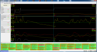

Es gibt auch noch andere Leute, die einen ECU Flash anbieten, für weniger gegenleistung. Man muß nur suchen und mit denen Sprechen. Aber bitte kein Wort über den Namhaften verlieren, sonst werden die Gespräche lang.
Nur soviel dazu, ich habe einen ECU Flash drin von jemand anders, und dieses LCM. Weil es durch Zahlreiche Logfiles meinerseits nachzuweisen ist, das die Lambdaregelung bei der FZ1 nicht auszuschalten war, sondern nur die Fehlermeldung über die nicht vorhandene Sonde. Mit dem Modul habe ich die möglichkeit der ECU eine Funktionierende Sonde vorzugaukeln, oder in Kombination mit der Originalsonde ein anderen Lambdawert im Regelbereich zu fahren.
Um diese Dinge mitzuschreiben habe ich bei mir einen PCV mit Autotune und dem LCD von Dynojet verbaut.
Ich hänge mal ein Bild an was zeigt wie die ECU auf den O2 Eliminator Reagiert!
Smartkiller

Kannst du deinen Log bitte noch etwas erläutern? Mit den vielen bunten Kurven bin ich etwas überfordert ..

Smartkiller hat geschrieben: Weil es durch Zahlreiche Logfiles meinerseits nachzuweisen ist, das die Lambdaregelung bei der FZ1 nicht auszuschalten war, sondern nur die Fehlermeldung über die nicht vorhandene Sonde.
Smartkiller
Du meinst, die ECU geht immernoch von einer aktiven L-Sonde aus und regelt in Richtung fett nach, weil ja die Sondenspannung unter der Grenze von Lambda 1 liegt (nämlich bei 0mV) .
Wie weit würde das AFR noch abfallen?
