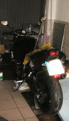

Schwinge mit Hilfe eines Flaschenzuges entlastet

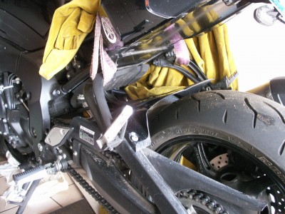

Befestigung des Flaschenzuges am Motorrad

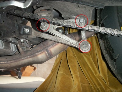

Ich hab alle 3 Schrauben der Umlenkung gelöst und neu gefettet (Lithium Fett). Es reicht laut Anleitung aber auch das Lösen der linken und der untersten Schraubverbindung

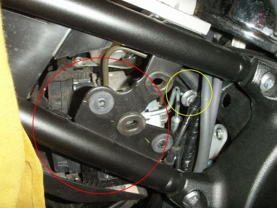

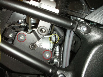

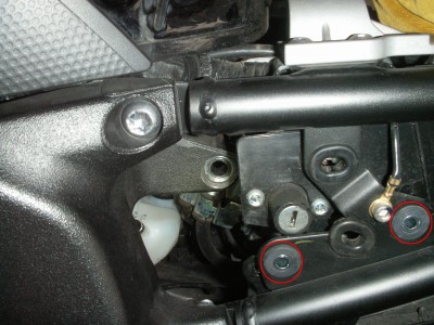

Bei Maschinen mit ABS müssen die Schrauben der ABS-Pumpe (rot) gelöst werden, damit man die Schraube des oberen Auges (gelb) des Federbeins entfernen kann
Ich habe die Schrauben der Pumpe auf beiden Seiten gelöst, um die Pumpe leichter bewegen zu können.
Die gelöste ABS-Pumpe (rot) wird nun so weit zur Seite gedrückt, bis die Schraube des Federbeins (gelb) herausgezogen werden kann

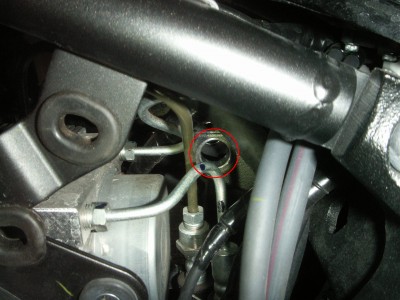

rot: rechte Lagerung der Schraubverbindung des oberen Federbeinauges ohne Buchse

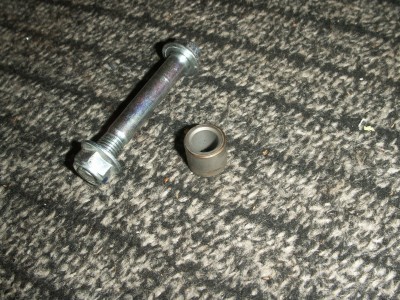

Buchse der oberen Federbein-Schraubverbindung. Es ist nur auf der (in Fahrtrichtung) rechten Seite der Lagerung eine Buchse verbaut.

-Nicht vergessen die ABS-Pumpe, so wie in der Anleitung beschrieben, zu lockern, sonst bekommt ihr die Schraube des oberen Auges nicht raus!
