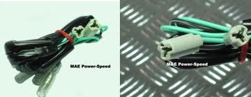

ich hatte mir auch vorsorglich solche Adapterkabel für den Blinkerumbau besorgt.
Ich war dann sehr erstaunt als ich entdeckte, das die Originalblinker an meiner Fazer mit ganz normalen Japansteckern installiert sind.
Wie war das bei Euch, waren bei euch auch japanstecker dran oder diese runden Yamaha-stecker?
Bandito

Re: Tipps / Anleitung zum Umbau des Kenzeichenhalters u.Blin
Bei mir die ganz normalen, runden Yamaha-SteckerBandito hat geschrieben:Hallo,
Ich war dann sehr erstaunt als ich entdeckte, das die Originalblinker an meiner Fazer mit ganz normalen Japansteckern installiert sind.![]()
seltsam das Ganze.
Bei den Moppeds die ich in der Vergangenheit auf Miniblinker umgerüstet habe waren immer spezielle Stecker verbaut.
Beim Rücklicht meiner Fazer war wiederum ein runder Yamaha-Stecker verbaut.
Vllt. vor´m Umbau nachschauen was für Stecker vorhanden sind.
Bandito
Nicht verzagen, Google fragen
Yamaha verbaut diese Stecker (auf einer Seite Graue, auf der anderen Schwarze):
Jo, der Meinung war ich auch, bisher jedenfalls.
Jetzt bin ich eines besseren belehrt worden. Na ja, so spare ich mir die Adapterkabel.
