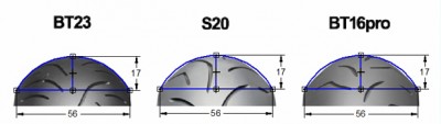

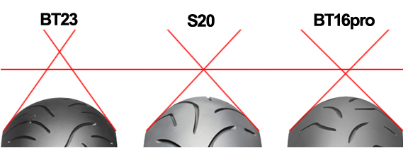

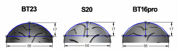

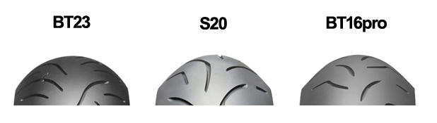

Mann könnte es auch als "kippeliger" bezeichnen. Für mich bedeutet es eben handlicher. Durch die spitzere Form kippt der Reifen schneller auf eine Seite. Dadurch braucht man weniger Kraft/Lenkimpuls um einen Richtungswechsel einzuleiten.
Ich hab hier mal versucht, das ganze anhand von BT16pro, S20 und BT23 (als Beispiel für einen Tourensportreifen, da es vom T30 kein entsprechendes Bildmaterial gibt) zu verdeutlichen:
Die Maße sollen nur verdeutlichen, dass es sich um den selben Maßstab bei den drei Bildern handelt.<br />Sie sind entsprechend der Ausgangsbildgröße skaliert.

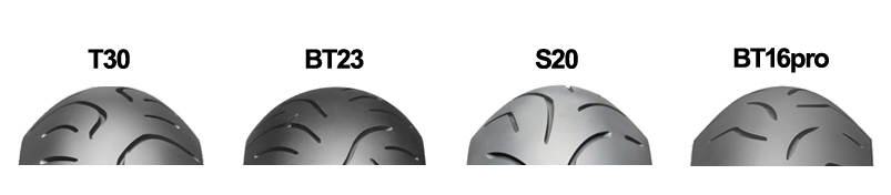

Hab doch noch ein gutes Bild vom T30 gefunden. Scheinbar geht die Querschnittsform tatsächlich in Richtung Sportreifen. Demnach wird es wohl der Nachfolger von meinem aktuellen Satz BT16pro.
