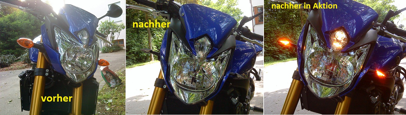

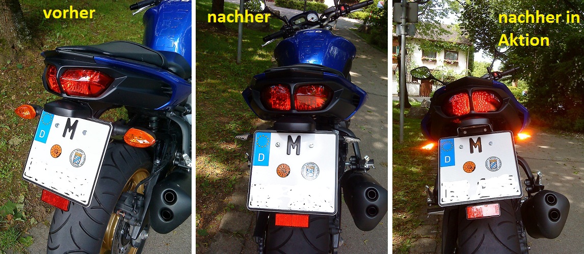

Hier ist mein Umbau.
Heute vormittag eingebaut.
Blinker "Swing" + Adapterplatten von Polo und lastunabhängiges Relais bei ebay bestellt (lightsforbikes) + ein paar Flachstecker und Schrumpfschlauch von Conrad
sehr einfacher Einbau...funktioniert einwandfrei...bin sehr zufrieden
Grüsse Holzi
PS:der Kennzeichenhalter ist auch von ebay (Bruudt)...ein sehr stabiles Teil mit spitzen Qualität und Superpreis!!!
