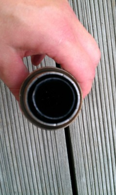

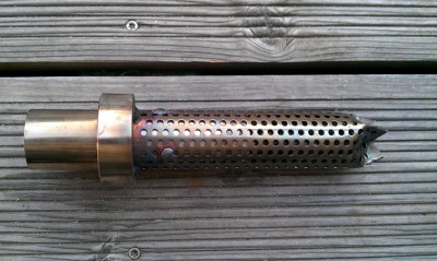

So, habe vorhin ein Paket erhalten. Darin befand sich mein Mivv Auspuff. War darüber natürlich sehr erstaunt. Dachte mir, der kann doch nicht schon in Italien gewesen sein. Und so ist's auch. Der Händler hat das Teil nicht wie angekündigt (dafür sollte ich ja auch die dB-Messung bei Dekra/TÜV machen) zu Mivv geschickt, sondern einfach einen Einsatz für den original Eater gebastelt und diesen in den original Eater eingesetzt und festgeschweißt :?: :evil: . Ein Anruf ergab, dass er seiner Nachbesserungspflicht nachgekommen ist und sollte er noch immer zu laut sein, solle ich dies mit einer erneuten Messung nachweisen und wieder zu ihm schicken. Ich wieß ihn darauf hin, dass der originale Eater mit dem Auspuff eine ABE hat und durch Veränderung/Manipulation diese erlischt. Sehe ich doch richtig oder??? Darauf ging er nicht ein. Ich habe ihm nun schriftlich (Mail) eine Frist bis Samstag gesetzt, in der er sich entscheiden kann, ob er mir einen orignalen leisen Eater zuschickt oder den Auspuff wie ursprünglich angekündigt zu Mivv schickt. Sollte er sich nicht melden oder auf eine der beiden Möglichkeiten eingehen, werde ich wohl den Weg zum Anwalt machen müssen. Könnte echt kotzen. Wie würdet ihr euch verhalten? :hilfe:

noch ein Bild vom Eater

Beitrag von Anonym »
letzte Bild Eater
