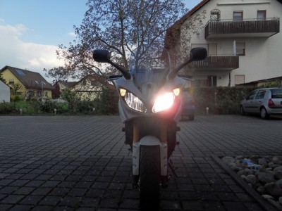

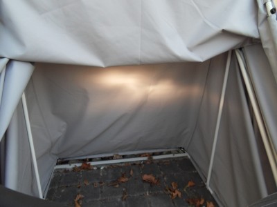

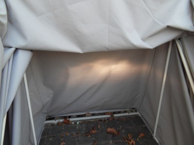

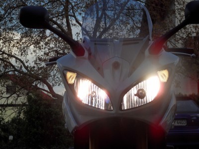

				FZ8-Fazer hat geschrieben:Hey... Gibt es ein Bild davon?
Hallo FZ8-Fazer,
hier ein paar Bilder der Scheinwerfer und Projektion:
-  Abblendlicht

-  Fernlicht
-  Fernlicht

				snacke99 hat geschrieben:@motus - ich würd an deiner stelle den händler wechseln
Ja, ich glaubs auch langsam, zumal das ja richtig gut aussieht, was YAMRider da als Bilder gepostet hat. Ich glaub, ich frag mal andere Yamaha-Händler hier in der Gegend an, ob die das machen könnten. Weil selber will ich das nicht unbedingt machen.

				yo... bei mir brennt auch das zweite licht.werkstatt hat ordentlich verkabelt und das fernlicht etwas runtergestellt.sieht super aus (fotos sind ja da) und blendet niemanden.
