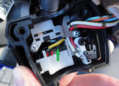

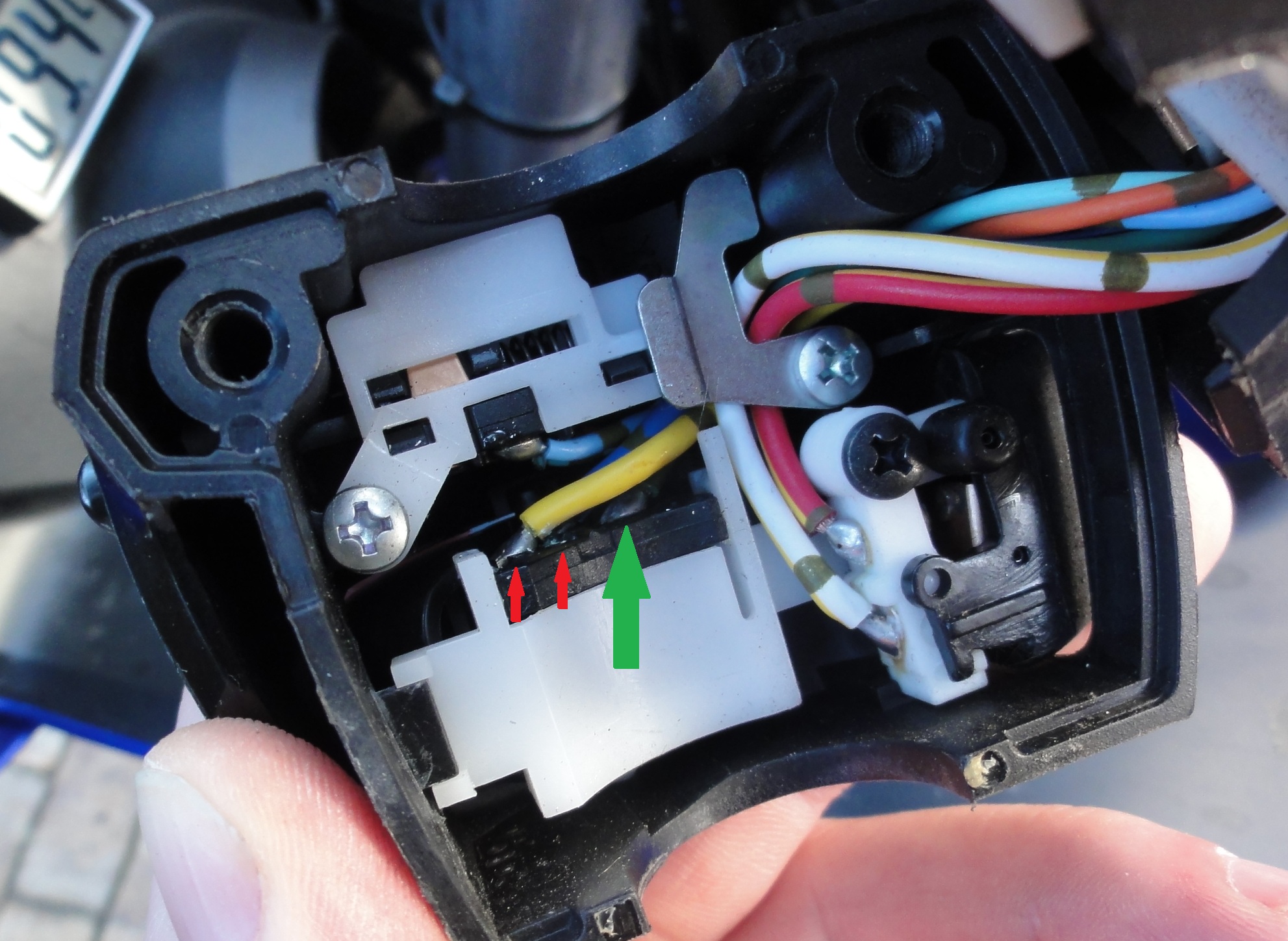

ich habe mal ein Bild vom Abblendschalter der 6er gemacht, und die geschaltete Abblendleitung mit einem grünen Pfeil markiert. Wenn der Schalter bei der 8er der selbe ist, könnte man sich das Relais sparen.
Bevor Ihr da was anschließt, bitte trotzdem zusätzlich mit einem Multimeter nachprüfen.
Und falls die geschaltete Abblendleitung bei der 8er in irgendeiner Weise doch vorbereitet ist, beginnt sie dort. (Es sei denn Yamaha wäre selbst auf ein Relais umgestiegen.)
