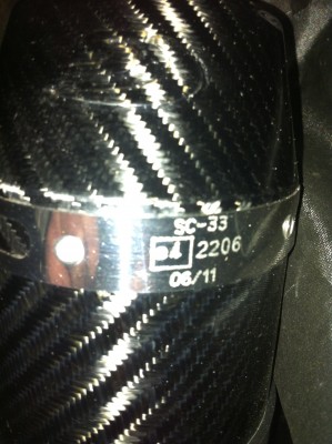

So,
hab eben mal ein Bild vom E Prüfzeichen gemacht, mir wurde gesagt solange das drauf ist sei alles i.O.
Yamfz8 hat geschrieben:So,
Nein. Die Dämpfer von der Ducati Panigale haben auch E-Prüfzeichen. Darfst Du trotzdem nicht an die FZ8 schrauben.

Ich dachte die spezielle e prüfnummer gilt dann für diverse modelle? Da ja die Form etc eh nur für bestimmte Modelle passt..

Yamfz8 hat geschrieben:Ich dachte die spezielle e prüfnummer gilt dann für diverse modelle? Da ja die Form etc eh nur für bestimmte Modelle passt..
Durchaus möglich. An welche genau, steht in der ABE (sofern mitgeliefert) und in den Unterlagen des Kraftfahrt-Bundesamtes (bzw. entsprechender Behörden anderer EU-Länder). letztere können aber nur Polizei, TÜV, Dekra & Co. online abfragen.

E prüfzeichen reicht damit der Auspuff legal ist. Die Nummer gibt an für welches Modell der Auspuff freigegeben ist. Diese Nummer kann von Behörden ( Polizei , TÜV etc. ) von deren Datenbanken abgefragt werden. Eine eG Genehmigung wurde allerdings zusätzlich beantragt. Diese liegt aber NOCH nicht in schriftlicher Form vor. Im aktuellen Katalog ist der Auspuff deshalb auch noch ohne eG Genehmigung abgebildet.
Desertieren findet sich auf der Homepage noch eine Info auf der micron darauf Hinweist, dass ein mitführen dieser Genehmigung nicht erforderlich ist.
Also, der Auspuff ist abgenommen (geprüft ) und darf Gefahren werden.
Die Info von der netten Dame war somit ein Missverständniss.
Der Auspuff kann somit erworben werden und ist legal solange der dB eater drin bleibt.
Was möchtest du mitführen, was es noch gar nicht gibt für die FZ8?
