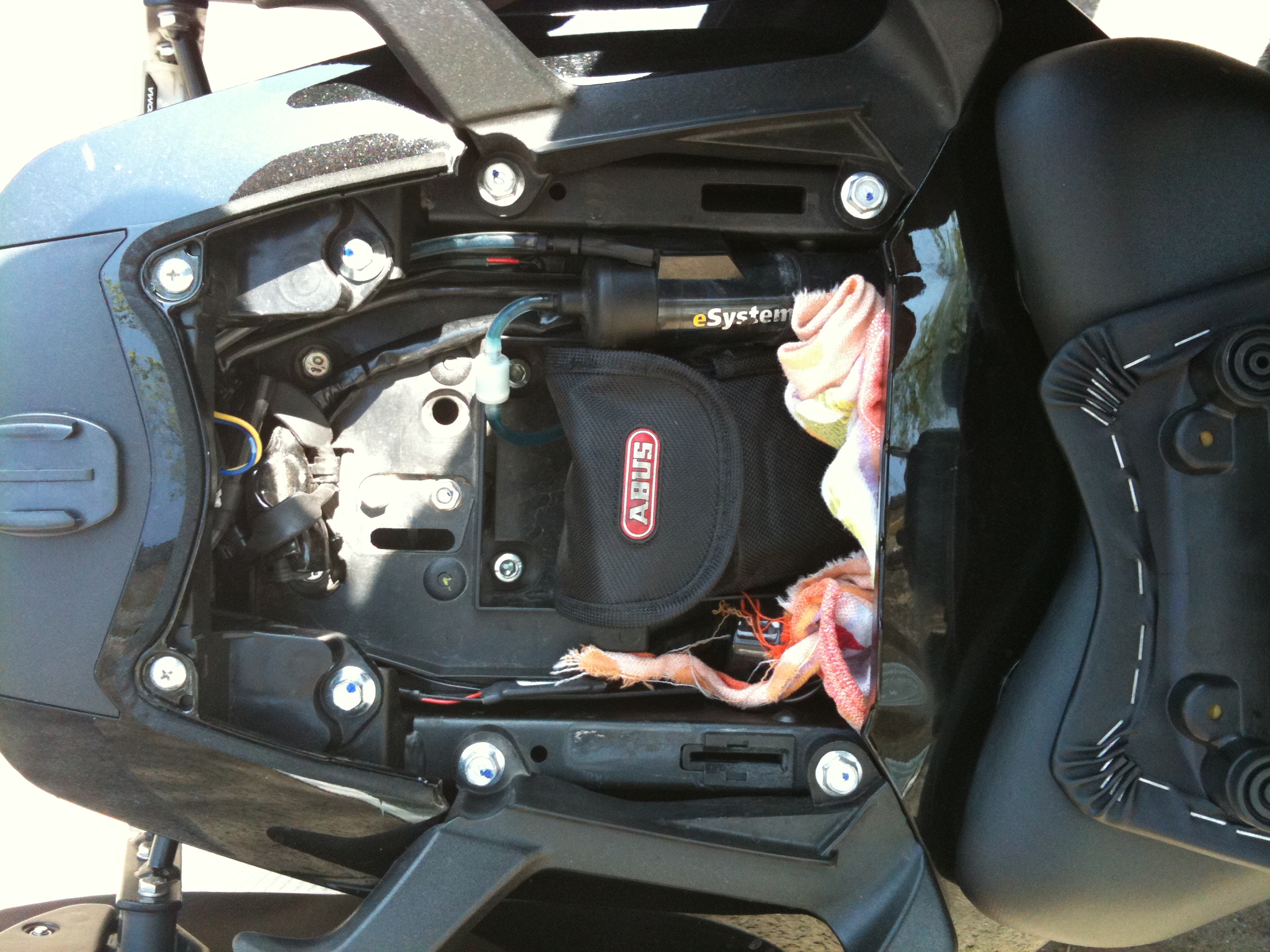

Hilfe, wo habt Ihr beim Scottoiler eSystem das REP - Reservoir mit elektromagnetischer Pumpe montiert? Ich finde keinen vernünftigen Montageplatz bei meiner Fazer 8 S. Bitte wenn möglich ein Montagebild für ein besseres Verständnis, denn ich habe für die Montage bereits die gesamte Verschalung demontiert.

Ich habe es an Stelle des Werkzeugs unter der Soziusbank mit dem Gummiband fixiert. Kann bei Bedarf morgen auch noch nen Foto machen, sollte aber eigentlich selbsterklärend sein.

Das Scottoiler eSystem REP-Reservoir ist eigentlich für den Bereich senkrechte Montage konstruiert. Hast Du bei diesem Neigungswinkel keine Probleme damit und wie sieht es mit der Füllmenge aus? Hast Du das REP mit der Halterung/Haltevorrichtung eingeschoben?

peterwerner1 hat geschrieben:Das Scottoiler eSystem REP-Reservoir ist eigentlich für den Bereich senkrechte Montage konstruiert. Hast Du bei diesem Neigungswinkel keine Probleme damit und wie sieht es mit der Füllmenge aus? Hast Du das REP mit der Halterung/Haltevorrichtung eingeschoben?
Anbei zwei Fotos vom REP in meinem Fazer8 Heck. Ich habe das REP mit Halterung hineingelegt, befestigt ist es im Prinzip nur mit dem Gummiband. Zur Sicherheit habe ich noch etwas Schwamm drumherum gequetscht :D Senkrecht muss es ganz sicher nicht montiert werden, dies sieht man auch in der Anbauanleitung für die FZ1 Fazer (dort ist es auch im Heck verbaut), welche man bei rockoil findet. Ich habe zur Sicherheit noch den Entlüfterschlauch auf der Einfüllöffnung drauf gelassen. Ich fülle das REP nicht ganz so voll, vielleicht 80% etwa. Bisher habe ich damit keine Probleme und bin ziemlich zufrieden mit dem eSystem.

hier mal mein einbauort vom REP
