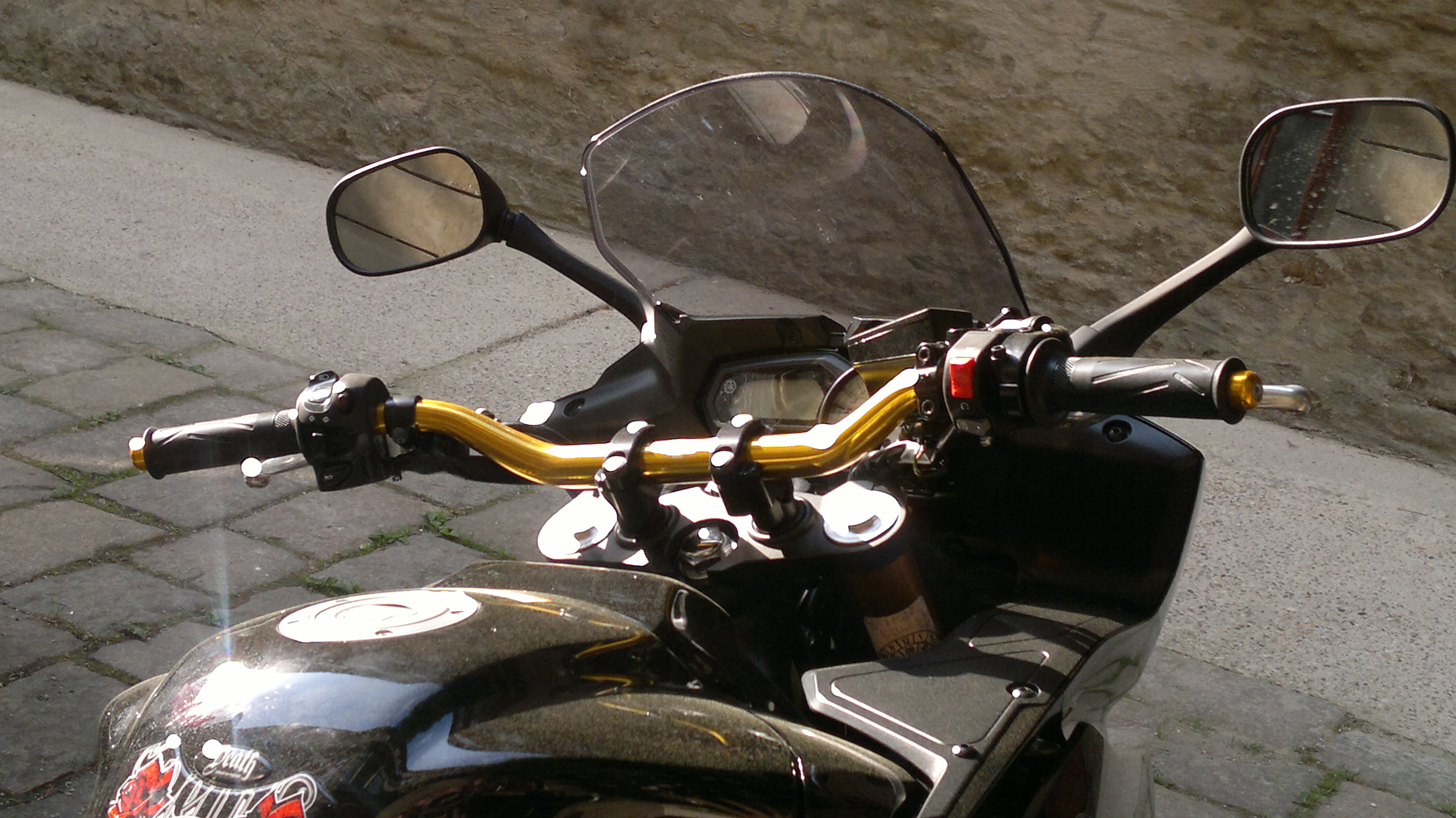

Moin,
es ist nun der Rizoma Standard Lenker geworden, also nicht der konische.
Wie gesagt wurde es bei mir auch bei nur 73cm Breite knapp mit den Leitungen, Hauptsächlich wegen der Maske..siehe Foto.
Ein Breiter Lenker würde das Problem mit der Maske zwar lösen, aber dann sind die Leitungen erst recht zu kurz.
Einzige Alternative wäre gewesen den Lenker weiter nach hinten zu drehen - ich wollte aber extra nicht "von oben" auf dem Lenker lehnen, sondern eher von hinten...daher habe ich ihn mit Absicht so weit wie möglich nach vorne gedreht.
Jetzt liege ich mit den Handballen schön von hinten am Lenker und man kann die Maschine toll in die Kurve drücken....
Nachdem ich ja auch schon nen 76er an meiner Hornet hatte, kann ich sagen:
73cm reichen auch, der Unterschied zum Serienlenker ist deutlich spürbar!

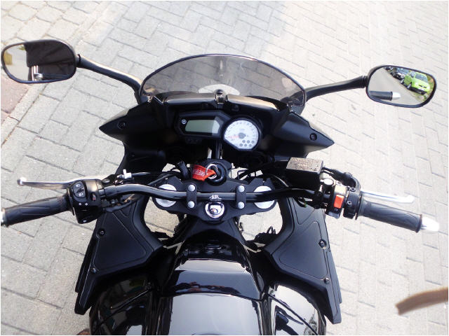

bedingt durch die lenkerbreite und die je nach lenker veränderte kröpfung der lenkerenden erhälst du natürlich eine veränderte ergonomie bzw. position der armaturen. du hast recht, der lenker kommt auch etwas weiter zum fahrer.hier ein bild meines lsl superbikelenkers a01.ich habe schon an meiner 99er fazer 600 einen superbikelenker gehabt und möchte die position und das verbesserte handling nicht missen.
