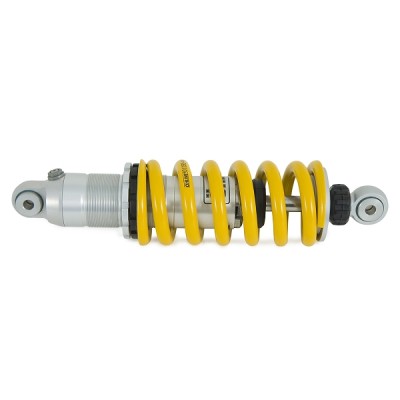

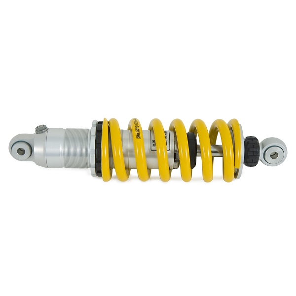

Ich muss den Thread nochmal aus der Versenkung holen. Und zwar geht es um das richtige Einstellen der Federvorspannung beim Federbein. Grundsätzlich ist mir der Vorgang klar, es geht mir nur um ein Paar Details bzw. Klärung bei einzelnen Angaben.
Ich habe die Federvorspannung nach DIESER (pdf) Anleitung eingestellt. Für das S46DR1 speziell empfiehlt Öhlins R1-R2=12mm und R1-R3=30mm. So weit so gut.
Was mich jetzt interessiert ist Folgendes: Generell sagt man ja, ca. 1/3 negativen Federweg und 2/3 positiven Federweg. Laut Unterlagen hat das S46 einen Federweg von 66 mm (laut Handbuch der FZ8 hat das originale Federbein einen Federweg von 130mm !?). In wie weit passt das mit den oben genannten Einstellwerten zusammen?
Weiterhin wird von Öhlins in den Unterlagen des S46DR1 eine Standardvorspannung von 10mm empfholen. Wo/wie werden diese 10mm gemessen? Wie weit wäre z.B. folgendes Federbein vorgespannt?
S46DR1
S46DR1

ich glaub du bringst den Federweg am Hinterrad mit dem des Federbeins durcheinander?

FZ8muc hat geschrieben: Generell sagt man ja, ca. 1/3 negativen Federweg und 2/3 positiven Federweg.
Dieser Richtwert ist generell schon mal Richtig :klugscheiss: Fahre vorne und hinten an meiner 6er, mit Wilbers. Auch dafür gilt
diese Faustregel. Ob du deinen kompletten Federweg(richtig gewählte Federrate) nutzen kannst, kannst du mit einem Kabelbinder
an der Kolbenstange testen. Die Zugstufenklicks, passen meist, wenn deine komplette Ausfedergeschwindigkeit so zwischen 0,8 und 1er
Secunde liegt :wink:
Drücke deine Kiste mal im Stand in der Mitte des Schwerpunts (meist am Tankpad) in die Federn. Dann sollte sie vorne wie hinten eine
gleichmäßige Bewegung machen :!:
