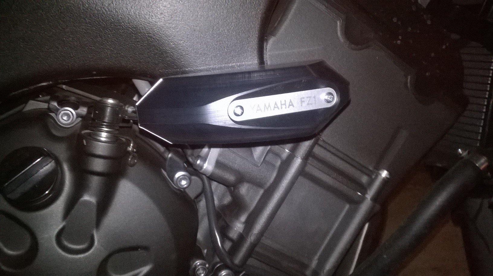

Motechs, individualisiert

Re: Motechs, individualisiert
Sehr schön.Umweltfreund hat geschrieben:Motechs, individualisiert
Ich wollte gerade lobend erwähnen, dass die Kiste ja wie neu aussieht, aber die ist ja neu.

Re: Sturzpads
Stimmt, sorry. Ihr habt das falsche Motorrad
Oh cool, die hatt ich auch, als ich meine FZ1 noch hatte. Aber so schön waren meine nicht. Haste gut gemacht, gefällt mir und ist mal was anderesUmweltfreund hat geschrieben:Motechs, individualisiert
