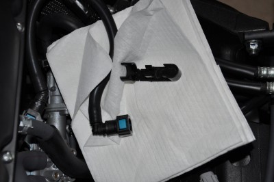

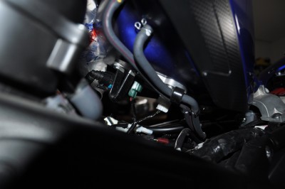

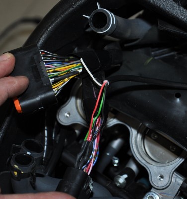

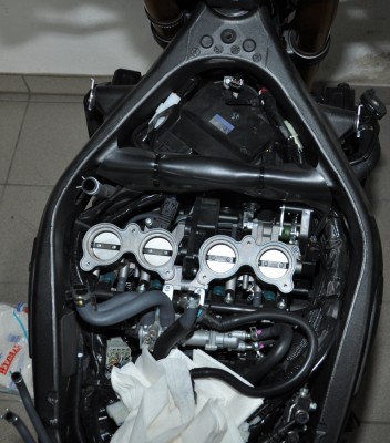

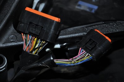

Habe es auch schon selber verbaut. Die Gipro GPX-U01 in blau habe ich bei motofreakz.de bestellt waren ca. 95€.
Ich würde sie nicht wieder hergeben, wie oft hatte ich früher im 6. Gang noch mal schalten wollen. Auch beim zurückschalten in zu kleinen Gang blockierte das Hinterrad manchmal beim einkuppeln.
So nun zum Einbau. Ist zwar aufwendig aber es lohn sich.
Sitzbank runter
Batterie abklemmen
Tank leersaugen und runtermachen
bei dem Stecker muß man die blauen vierecke drücken zum runtermachen Kraftstoffleitung.
Airbox Deckel runter
Luftfilter raus
Ansaugtrichter runter
Airbox komplett raus
Hinter dem Lenkkopf ist dann das Steuergrät. wo alle 4 Kabel ran kommen.
Ich habe die Kabel angelötet, ich mag die Stromdiebe nicht.
Habe so 2 Stunden gebraucht.
Zur Belegung bitte beim link von EarlSinclair schauen. Von meiner Seite hier noch mal ein großes Dankeschön an ihn. :P

Und die Airbox kann auch drin bleiben, bei ABS Modellen geht von Hydroaggregat welches wohl das ABS-Steuergerät enthält das notwendige weiße Kabel (mit gelbem Strich!!!) in Richtung Cockpit (ECU). Wenn man unterm Tank den Kabelbaum raus-schält kommt man an das Kabel. Bei mir war es sogar ganz oben das Erste, wodurch ich noch nicht mal die Kabel durchsortieren musste.
