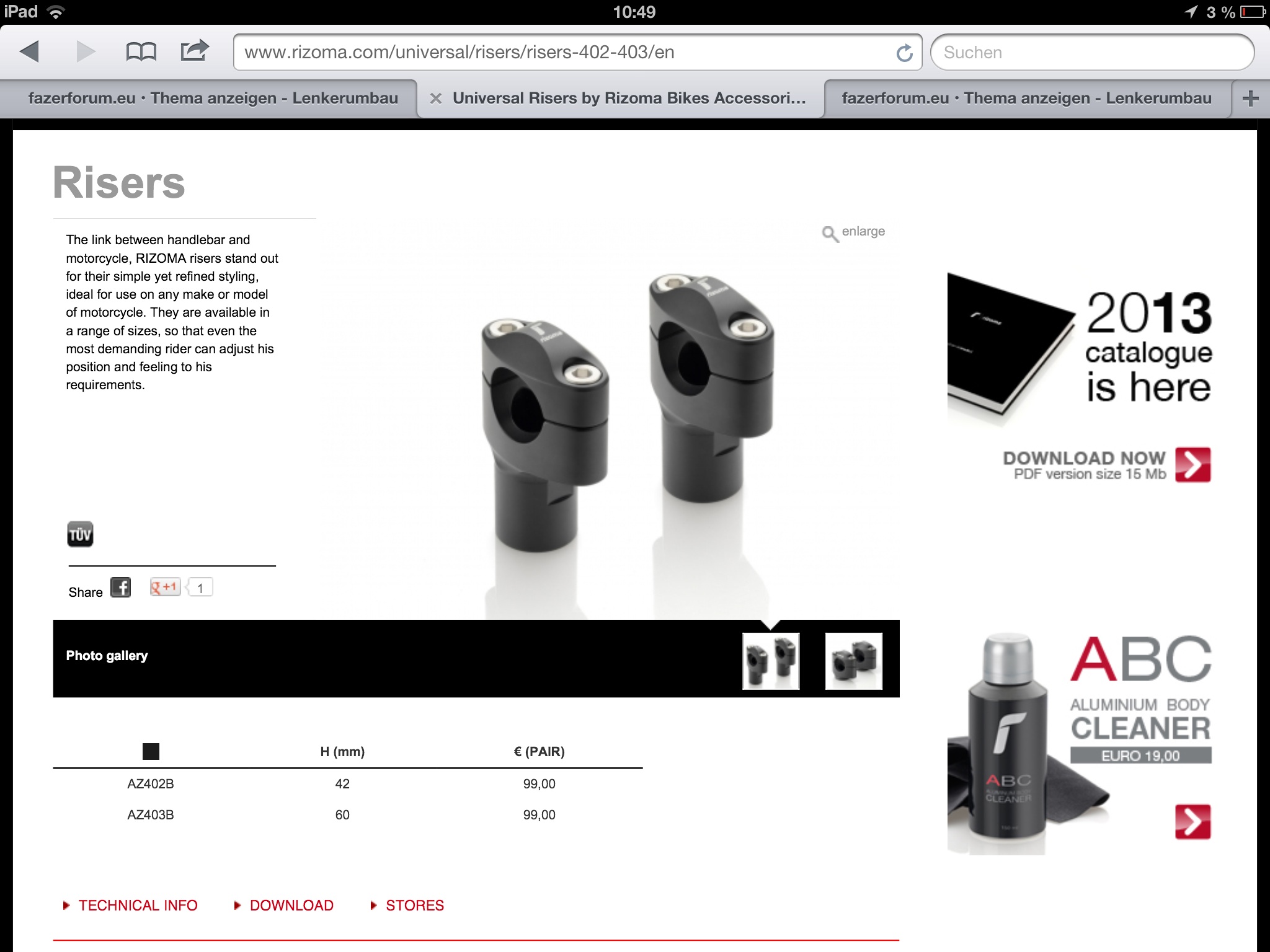

Was mich verwundert...
Bei rizoma auf der Homepage und auch in allem online Shops die ich bis jetzt durchsucht habe gibt es nur die 60mm und die 42mm riser. Wenn man sich aber mal das Gutachten ansieht welches man zb auch auf der rizoma Seite Laden kann gibt es noch zwei andere riser für die freigebe der fz8... Az405 und az432 die einen Höhe von 24 und 32 mm haben...
Warum kann man die aber weder im Shop noch im aktuellen Katalog von rizoma finden?,.,.
So könnte man nämlich noch flacher werden....

Aber gib mal az432 ein da kommen normale riser die sehr kurz sind... Auch auf der rizoma Page kannst du wenn du auf Universal teile gehst und riser wählst zwar im Text nur die 402 und 403 sehen aber es ist ein Bild welches man anklicken kann von diesen ganz flachen danei

Servus Fiftybusty
Da hast du allerdings recht, Die gibt es echt. Schauen ja auch garn nicht mal so schlecht aus. Aber die gibt es nicht mal mehr in ihren Katalog, vielleicht sind das Auslaufmodele oder so.
