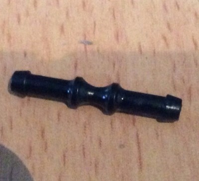

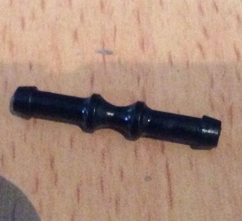

Du mußt nur den Tank hochklappen, es sind 2 Unterdruckschlauch verbunden ( siehe Bild ). Bei eine Seite läßt du den Blindstopfen drin, bei den Scottoiler ist ein T-Stück dabei, da klebst du die offene Seite zu.

Es sind 4 Unterdruckschläuche und es sind je 2 Unterdruckschläuche mit dem was (Bild) ich gepostet habe verbunden.
Beim Scottoiler ist ein T-Stück dabei.
Entweder läßt du die Kupplung (Bild) an einem Schlauch dran und am anderen machst du das T-Stück dran und klebst die offene Seite vom T-Stück zu oder
Du baust das T-Stück zwischen Schlauch a+ b und läßt die Kupplung (Bild) weg.
Du brauchst gar nichts zerschneiden egal was du machst.
