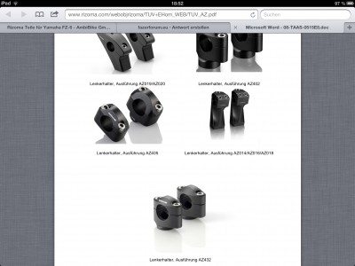

Habe bei powerparts-hinz.de die 32mm gefunden AZ432. Hier der Link
http://www.powerparts-hinz.de/produkte/ ... PHRZLKR011

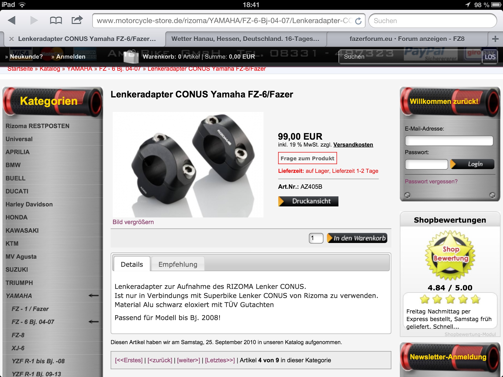

Unten sind noch die mit 24mm auch AZ405B. Steht aber nur FZ6 dabei aber sollte ja auch gehen.

Ach guck was ich rausgefunden hab... Die 405er sind nur riser zum setzen auf die original riser zb bei fz6...
Re: Lenkerumbau
Aaaaaaaber wenn man im rizoma Gutachten ganz nach unten scrollen sieht man auch was welche riser sind...
Diese 432 sind definitiv die kurzen riser für direkt auf die gabelbrücke nur kaufen kannst du sie nirgends :irre:
Abgefahren.... :lol:

Zu den rizern 32mm also die 432 die sind doch bei Powerparts-hinz zu kaufen.

also den 432er riser gibt es nicht mehr habe ich eben erfahren... rizoma hat schon letztes jahr die produktion eingestell... somit gibt es an risern für direkt auf die brücke wie bei fz8 und co. nur die 402 und 403 also 42 und 60mm....
