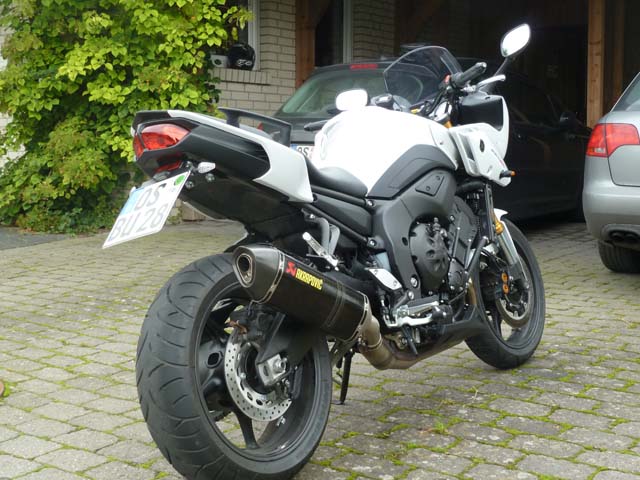

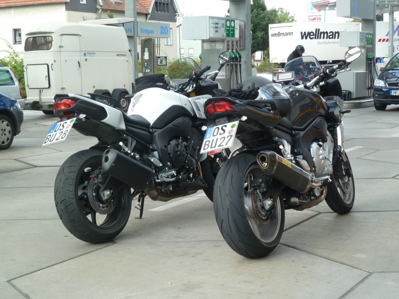

Woife82 hat geschrieben:Der Rückstrahler ist ja an der Kennzeichenbeleuchtung und beeinflusst somit ja nicht die Position des Kennzeichens würd ich meinen
Bei den Varianten die du ausgesucht hast, schon.
Aber es gibt ja auch andere Kennzeichenhalter :wink:
Guckst du
und dafür dann gaaanz kleine LED-KZ-Leuchten.
...nur ein Beispiel
