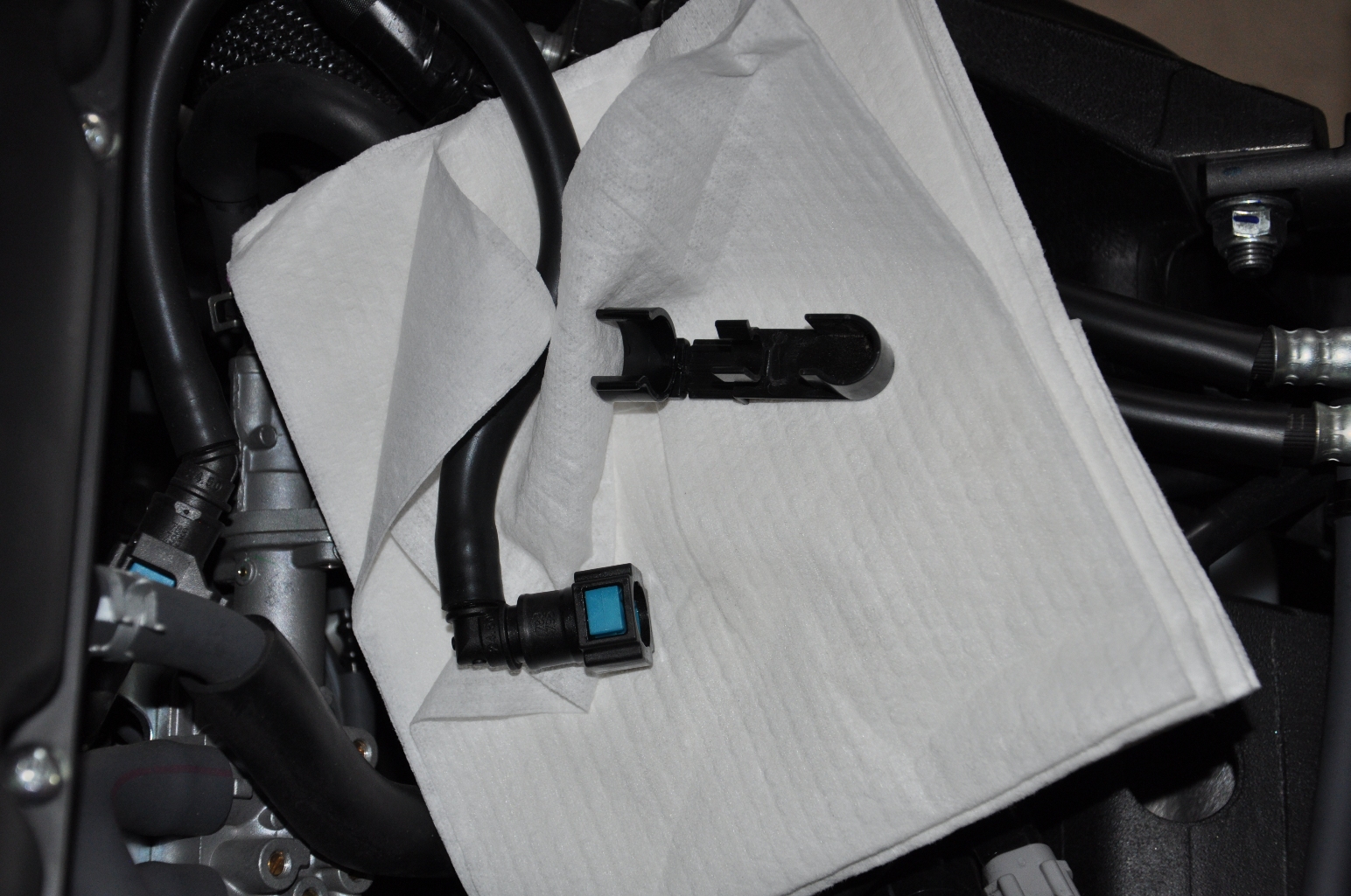

Tank leersaugen und runtermachen bei dem Stecker muß man die blauen vierecke drücken zum runtermachen Kraftstoffleitung. Airbox Deckel runter

Den Tank musst du übrigens nicht leersaugen vor der Demontage. Den kannste auch halbvoll hinstellen, da läuft nischt raus

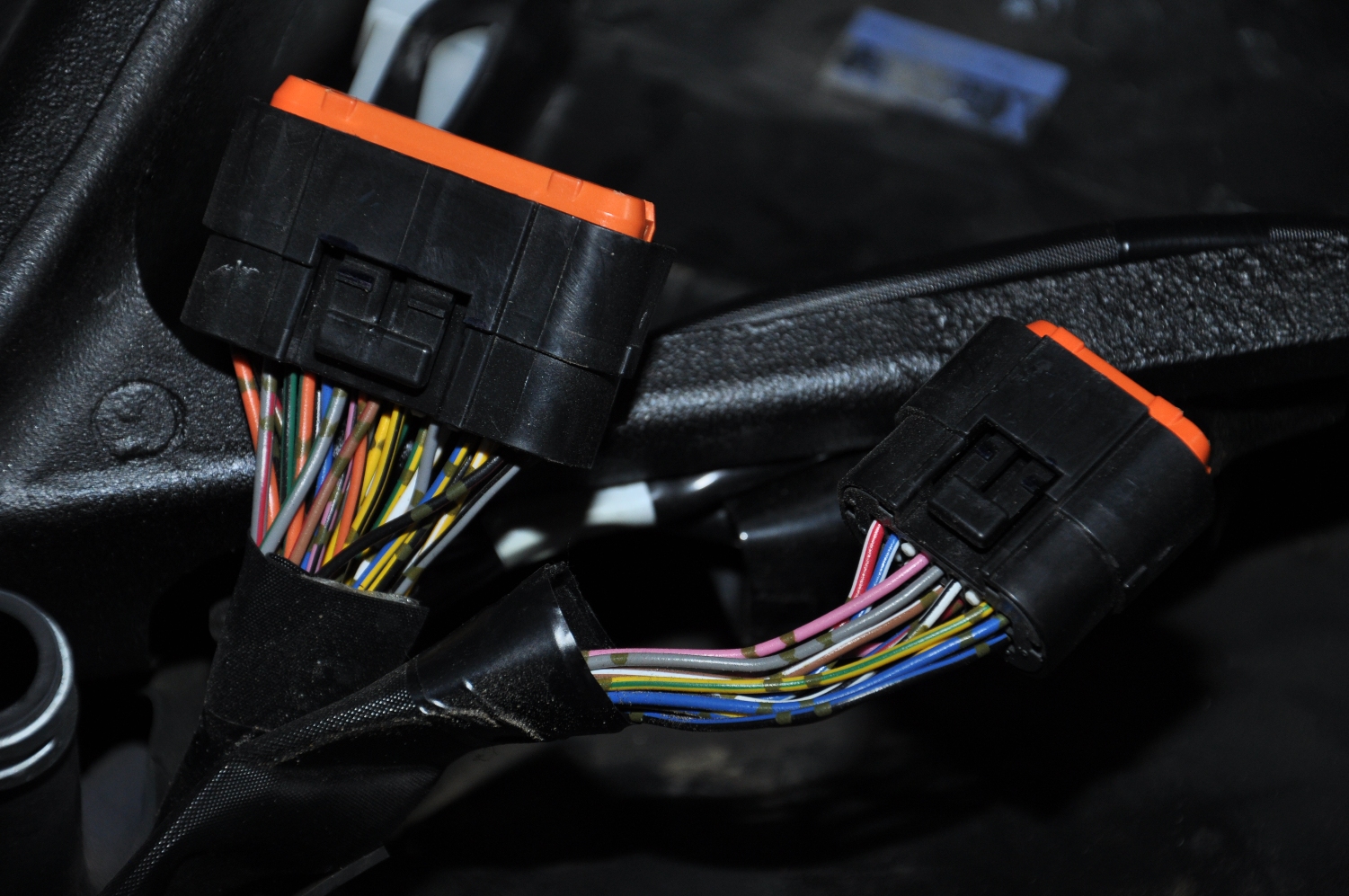

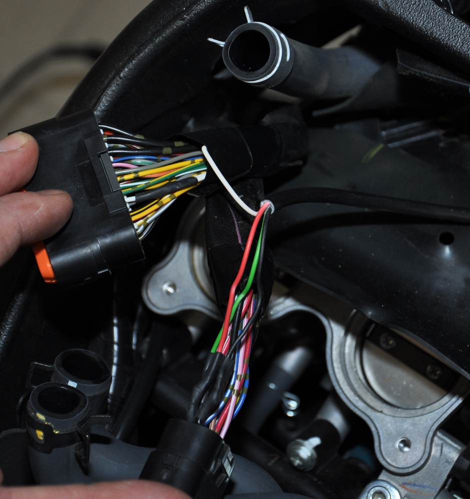

Und die Airbox kann auch drin bleiben, bei ABS Modellen geht von Hydroaggregat welches wohl das ABS-Steuergerät enthält das notwendige weiße Kabel (mit gelbem Strich!!!) in Richtung Cockpit (ECU). Wenn man unterm Tank den Kabelbaum raus-schält kommt man an das Kabel. Bei mir war es sogar ganz oben das Erste, wodurch ich noch nicht mal die Kabel durchsortieren musste.

also hab meine gipro jetz, ein wenig verspätet, eingebaut, OHNE ABS!! Funktioniert total easy, einfach tank runter das geht problemlos, muss man auch ned leer machen,
da kommen nur ein paar tropfen, dann einfach den beiliegenden zwischenstecker einbauen, und zündungsplus und kurbelwellensensor anzapfen, ich hab die spannung mit einer zusatzleitung
vom rücklicht, der kurbelwellensensor ist auch gleich bei den kabel unterm tank an der hinterseite, ein kleiner 2poliger schwarzer stecker einfach das graue kabel anzapfen,
hab das mit den beiliegenden stromdieben und ein wenig klebeband gmacht fertig
einlernen einfach an auf der straße ich hab keine 500m gebraucht funkt SUPER !!
