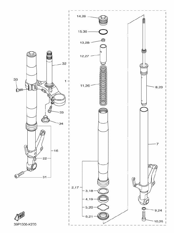

Also bei meiner wollte ich über dem Winter auch die Wilbers Gabelfedern ein bauen, über Polo gekauft. Nur bei dem Teil 12,27 passte die Ferder meines erachtens nicht. Die Originale wurde oben dünner. Die von Wilbers nicht und hatte ca 5mm Spiel. Habe sie zurückkegeben und mir die von Ohlins bestellt die ist oben auch enger wie die Originale.

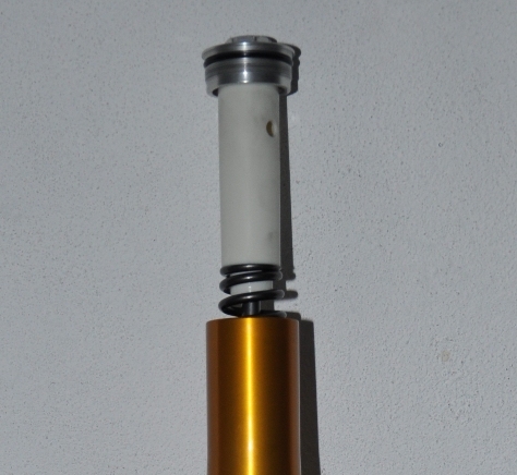

ich denke auch das daher das problem kommt... die originalen sowie auch die ölins federn sind oben enger im durchmesser... dies muss dann eigentlich auch bei den wilbers so sein... wenn deine federn jetzt nicht enger werden ob sitzen sie natürlich lose und nicht zentriert auf dem zapfen auf der weissen plastik hülse... somit könnten die federn an den innenwänden schleifen und das quietschen verursachen...
hast du sie vll falsch herum verbaut ???? ist mir bei meinen ölins auch fast passiert....

Habe gar nicht darauf geachtet, ob 12,27 genau wie bei den orig. drauf ist.

Habe sie ausgebaut und sie sind 3mm im Durchmesser zu groß.

im gesamten durchmesser ??? oder nur oben wo die original federn auch enger werden???
Re: Gabelfedern quietschen
In der gesamten Länge sind sie 38, die Orig. sind oben 35 unten 38Fiftybusty hat geschrieben:im gesamten durchmesser ? oder nur oben wo die original federn auch enger werden??
