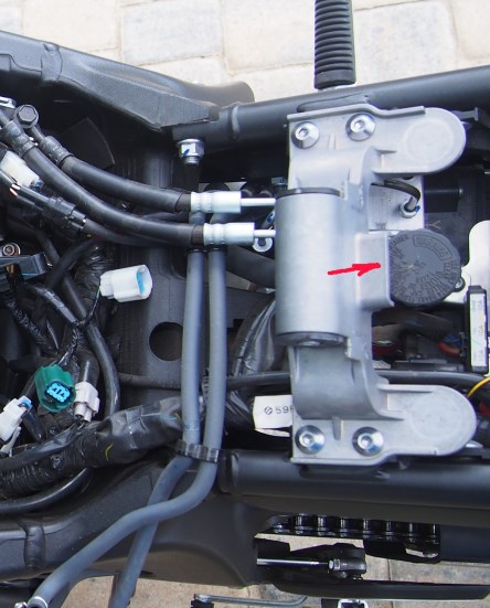

Hat von Euch schon mal jemand die Bremsflüssigkeit für das Hinterrad aufgefüllt, da gibt es keinen Deckel am Behälter?!
Hab jetzt offenbar den Behälter unter der Sitzbank gefunden, aber warum ist in dem seitlichen Behälter nur ganz wenig Bremsflüssigkeit, unter minimum vorhnaden?
