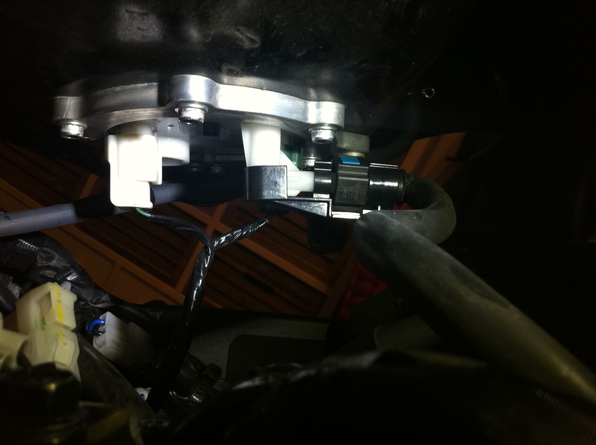

Grüß euch,
möchte demnächst auch ein paar Kabel verlegen... hab dazu meine 8er aus der kalten dunklen Garage geholt und ins warme Vorzimmer gestellt
(hier bastelt's sich einfach besser)
Nun steh ich vor dem Problem, wie ich den vollen Tank abbekomme...? Verkleidung abgeschraubt etc. - alles bereits erledigt.
Meine Fragen gehen in Richtung Benzinschlauch bzw. Steckverbindung....
- Wie bekomme ich diese Steckverbindung ab? Gibts irgendwelche Spezialtricks?
- Und vorallem, entledigt sich der Tankinhalt im Vorzimmer wenn der Stecker ab ist??
Danke für eure Hilfe.
David
David
Re: Kabel verlegen
kannst ohne problem ab machen sind sogenante schnellkupplungsverschlüsse ...
